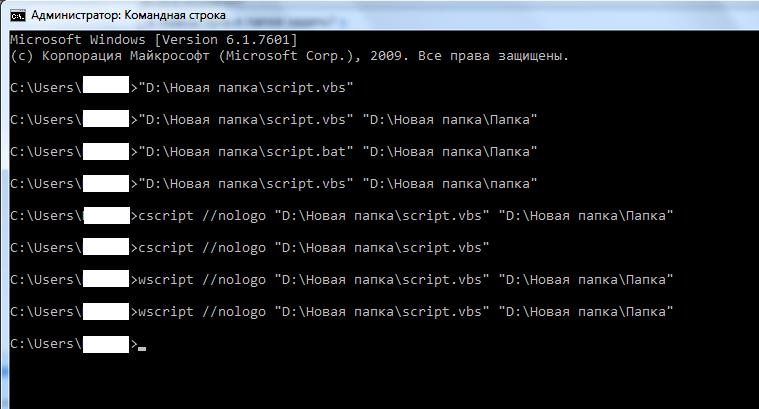

Тип файла: png я200325.png
(33.4 Kb, 3 просмотров)
vbs-скрипт - это исполнимый файл. Примеры запуска из командного окна в прикрепленном файле. Его вызов можно прописать в bat-файле, но смысла в этом никакого.
"D:\Новая папка\script.vbs" "D:\Новая папка\папка"
Bat сохранить в 866 кодировке.
