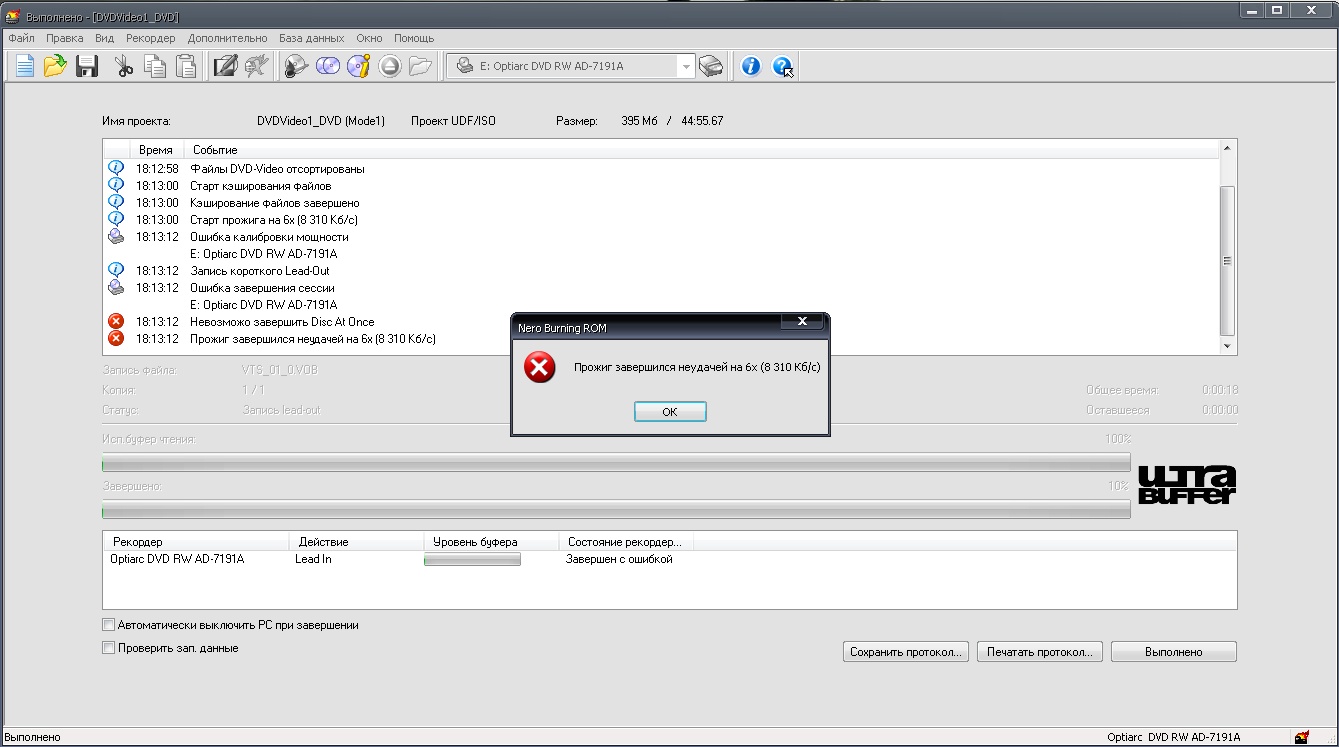

Проблема в записи. В начале записи он разгоняется - потом опять сбрасывается, и так несколько раз (видимо пытается но у него (привода) ничего не получается). Потом в логе неро выдает:
" Ошибка калибровки мощности - Optiarc DVD RW AD-7191A"
Следующая запись в логе:
Запись короткого Lead-Out
Потом:
Ошибка завершения сессии - Optiarc DVD RW AD-7191A
Невозможно завершить Disc at Once"
и далее:
Прожиг завершился неудачей на ххх скорости .
Скрин нет возможности счас выложить извинтиляюсь... Переустановка неро ничего не дает, выход из всех эмулирующих программ - тоже... Кстати диски DVD-R ("Ridata" вроде какая-то - точно название не помню - может в дисках проблема - но у меня их целая пачка, блин). Приводу всего 1 месяц...
P.S. иногда если пытаться несколько раз подряд то его прорывает и он пишет - именно на эти диски - но это не дело...(((
С другими дисками - по крайней мере на которых я попробовал это CD-RW, и DVD+R - вроде нормально... Может кто-нидь сталкивался с этим - очень прошу помогите...

Sionnain, пробую на любой скорости - результат тот же!!!
Sionnain,
Почитайте мой пост http://forum.oszone.net/post-1211772-24.html
3. Диски не совместимы с вашим Самсунгом, такое бывает, в таком случае, либо возникает сообщение "Ошибка калибровки лазера", и этот диск скорей всего не портится, потому как прежде чем начать запись компьютер пытается определить совместимость диска с приводом и максимальную скорость диска, путем подачи луча лазера на рабочую поверхность диска (чтение диска) с тем, чтобы определить когда и с какой силой (с какими потерями), и под каким углом дойдет до фотоприемника привода луч, а также считывает загрузочную область диска с предварительно записанной информацию о типе диска и поддерживаемых скоростях. Либо возникает (обычно) сообщение "Ошибка записи Lead-In" (дословно), после чего диск этот уже для записи не пригоден.
- ВОТ ЭТО СКОРЕЕ ВСЕГО - ПОТОМУ ЧТО СБРОС ПРОИСХОДИТ В САМОМ НАЧАЛЕ ЗАПИСИ... даж не знаю - может еще варианты есть? может привод бракованный???!!!

Вот попробовал вчера на Verbatim DVD-R - вроде бы нормально пошло!
А вот и скрин кстати с ошибкой...___
