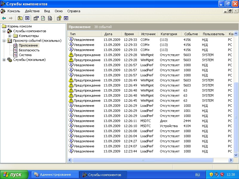

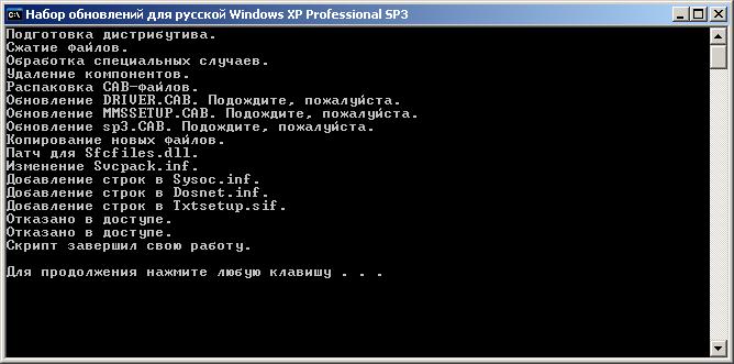

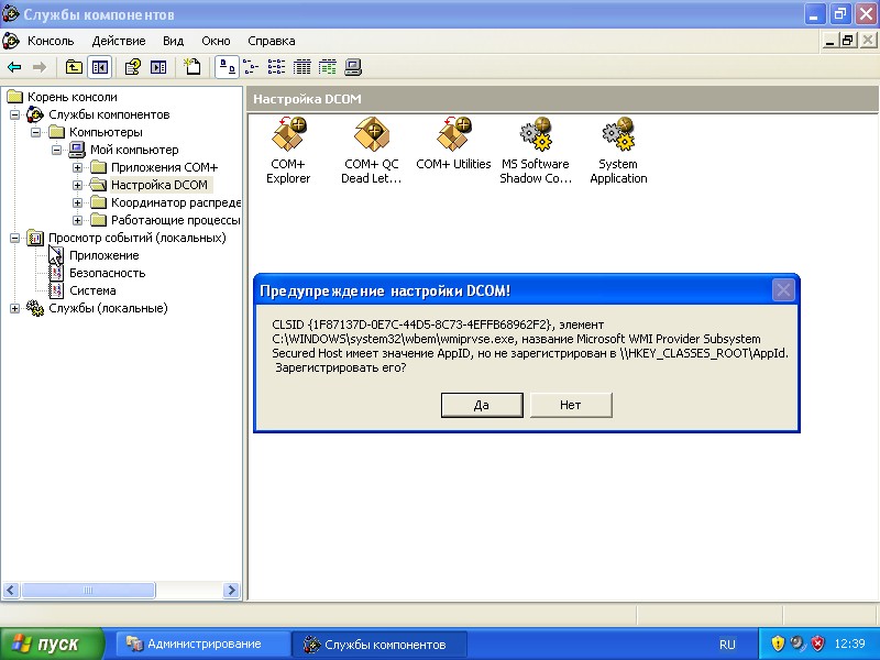

Старожил Сообщения: 306
Профиль | Отправить PM | Цитировать jameszero, При использовании последнего updatepack получил следующее.
С предыдущим не было. Прокомментируйте пожалуйста. |

Профиль | Сайт | Отправить PM | Цитировать anddy
Первый скрин ничем не отличается от чистой установки Windows XP SP3 с оригинального образа. По второму скрину ошибку локализовал. По идее, проблема имеет место быть с апреля этого года и появилась из-за KB956572, в нём некорректная секция [Product.Add.Reg], которая фиксится запуском wmiprvse.exe /RegServer. Исправленный RusUpPck.inf прикрепил к посту, проверьте, если с ним ошибка не возникнет, перезалью UpdatePack. |
