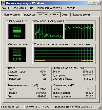

У меня XP-sp3 корпоративка поставленная с оригинального диска.
Поставлена на чистый раздел харда 2 недели назад, обновляется через локальное обновление провайдера.
В какой то момент, вдруг, процесс обмена данными с хардом(копирование файла например)
вызывает 100% загрузку одного из ядер проца (см. рис.) что сопровождается лагами и дребезгом звука.
Что самое ненормальное, на вкладке "процессы" диспетчера задач бездействие системы не 50% а 99%!!!
После перезагрузки проблема сохраняется, но "восстановление системы" помогает на несколько дней
а потом всё опять начинается.
Что это может быть?

Ну хорошо, диск вылетел в режим PIO, но почему диспетчер задач сам себе противоречит?!!
