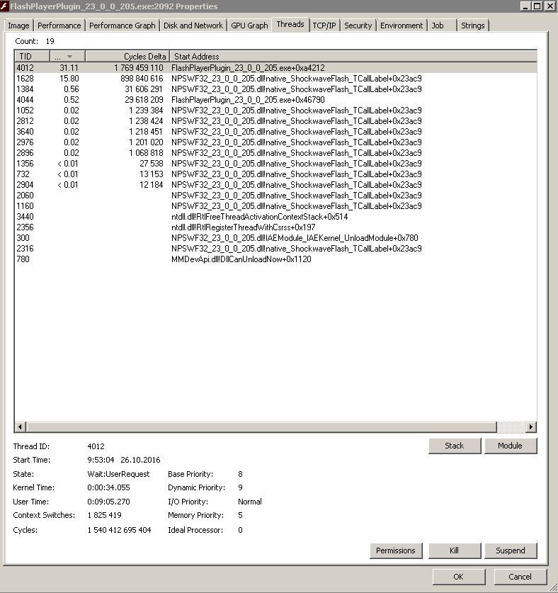

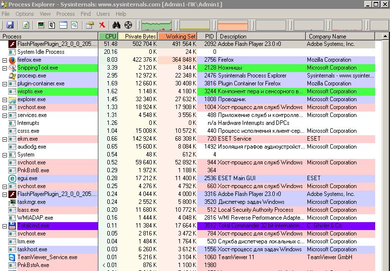

с сегодняшнего дня начала adobe flash player грузиь проц на 40-50 % !выше перечисленное было проделано но не помогло есть ли ещё какие-то решения ?

Удалите adobe flash player
Он у вас почему-то два раза запущен.
Если закрыть firefox нагрузка есть на проц?

Аватара для Charg
Сообщения: 2798
Благодарности: 469
А почему это отдельный процесс? Фаерфокс же свои плагины в plugincontainer.exe заворачивает.

Сообщения: 24
Благодарности: 2
vinadm, если удалить то просит потом установит опять (
после закрытия firefox нагрузки нет ! да и после закрытия страницы которая использует adobe flash player нагрузка на проц уходит )
удалил и установил заново таже история и процессов всеравно 2
