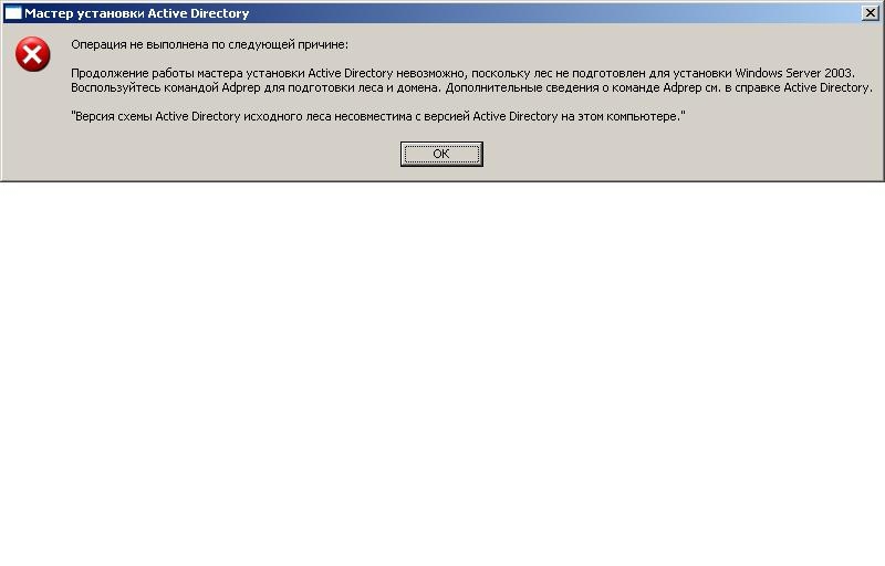

Сейчас работает Windows 2003 Server EE SP2 в качестве КД и файл-сервера. Работали 4 винта объеденённые в RAID-5. Один винт сдох и сейчас резко встал вопрос - либо делать репликацию контроллера и переводить всё на другой комп (c RAID-1 и 2 винта), либо сделать новый КД и файл сервер на Линухе, с наименьшими потерями (не знаю, существуют ли такие схемы перехода).
Репликацию мне сделать не удалось - постоянно возникуют какие либо ошибки, а описанные схемы и инструкции в нете в основном касаются перехода с 2000 на 2003 сервер и вообщем-то не мой случай. Споткнулся на процессе репликации нового КД - выдала ошибку, что версии AD не совпадают, а также проблема с лесом, а команды adprep в исходном КД не выполняются(???).

Репликацию мне сделать не удалось - постоянно возникуют какие либо ошибки, а описанные схемы и инструкции в нете в основном касаются перехода с 2000 на 2003 сервер и вообщем-то не мой случай. Споткнулся на процессе репликации нового КД - выдала ошибку, что версии AD не совпадают, а также проблема с лесом, а команды adprep в исходном КД не выполняются(???). »
Ошибки в студию, функциональной схемы леса тоже. dcdiag, netdiag c КД.

Сообщения: 29
Тип файла: jpg forest.JPG
(72.2 Kb, 26 просмотров)
Grub
жесть, а разве выход из строя одного из 4 дисков в рэйд 5 сразу подразумевает смену ДК?
Нужен резервный КД.
Нужно обязательно попробовать его запустить как основной на случай если выйдет из строя и третий винт на старом КД.
dcdiag и netdiag проходят нормально без ошибок - нужен полный текст этих диагностик?
Сама ошибка во вложенном файле...

CyberDYne, ну так Вы воспользовались командой adprep?

Сообщения: 29
Grub
Конечно же воспользовался!
Но на исходном КД эта команда не проходит... сообщение:
"adprep" не является внутренней или внешней
командой, исполняемой программой или пакетным файлом.
Support Tools там установлен!
Отправлено: 13:52, 03-08-2009 | #7
Сообщения: 4900
Благодарности: 496
CyberDYne,
Вообще-то эта команда не входит в Support Tools, она находится на диске с дистрибутивом Windows Server 2003 или выше

Сообщения: 29
А как её правильно выполнять?
Всё кажется понял.
Команду нашёл, но её похоже надо с ключом выполнять /forestprep
Вот ещё вопрос: я сейчас на исходном КД боюсь вообще что -либо делать, дабы не навредить. Сначала хочу понять чем может всё это обернуться в худшем случае, если начну выполнять эти команды? Не будет ли вреды исходному КД?

Цитата CyberDYne:
Вот ещё вопрос: я сейчас на исходном КД боюсь вообще что -либо делать, дабы не навредить. »
Сделайте бекап SystemState перед выполнением команд. Также можно снять образ диска С и вперед.
Цитата CyberDYne:
Сначала хочу понять чем может всё это обернуться в худшем случае »
не будет работать и придется подымать КД заново и снова вводить пользователей, перенастраивать права доступа и еще всякие другие вещи.
