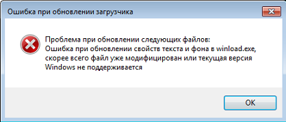

Цитата Guman:
Хочу поднять старую тему, как быть с Window 7 x64? хоть чем то можно поменять ботскрин? пользовался Win7BootUpdaterCmd2 но он не работает с x64? я так понял структура совсем другая »
Win7BootUpdater2 хочешь на живой системе , а можно экзешьник создать , но экзешьник на живой системе срабатывает некорректно я его в SetupComplete.cmd прописывал в сборке .

Аватара для Guman
Сообщения: 670
Благодарности: 58
Тип файла: png info.png
(32.6 Kb, 2 просмотров)
brodjaga5, ошибка такая выходит.. изменился вроде файл

Отправлено: 03:34, 24-11-2024 | #4
Аватара для brodjaga5
Сообщения: 536
Благодарности: 97
Цитата Guman:
brodjaga5, ошибка такая выходит.. изменился вроде файл »
У меня Винда 11 стоит на ней не пашет , а на Вин7 х64 + UpdatePack7R2-17.12.15 было в порядке , обновления отключены были !
