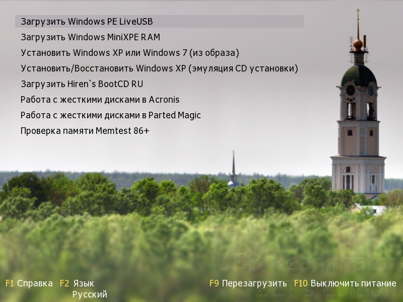

d-i-o, могу куда-нибудь залить образ всей флешки-реаниматора (кому лень самому собирать такую)... Или с меня скачать кто хочет? Правда канал слабоват... 70Кбс.. Скриншот загружаемой флешки прилагаю...

Загрузить Windows PE LiveUSB - Загружает с флешки Alkid LiveCD актуальной версии на момент сборки
Загрузить Windows MiniXPE RAM - загружает Windows XPE RUS из сборки Hiren's BootCD (если Алкид упал в синяк)
Установить Windows XP или Windows 7 (из образа) - запуск установщика для наливки. В основе boot.wim из дистрибутива win7 + дравера MassStorage + программка от автора топика + моя прожка для выбора установщика.
Установить/Восстановить Windows XP (эмуляция CD установки) - запуск установки ХР как с компашки (кому надо восстановить(установить чистую) ХР) - В основе чистая Windows XP SP3 + MassStorage. Проcит ключ при установке. Дистриб подготовлен программой WinSetupFromUSB. Внимание, при установке ставиться в папку WinXP (вирусам хлопот больше, антивирусам меньше).
Загрузить Hiren`s BootCD RU - загружает с флешки Hiren's BootCD RUS - актуальная версия 10.
Работа с жесткими дисками в Acronis - загружает Акронис LiveCD: DiskDirector + TrueImage
Работа с жесткими дисками в Parted Magic - загружает PartedMagic 4.x - продвинутый редактор разделов под Линукс.
Проверка памяти Memtest 86+ - объяснять не надо.
Вот такое собрание сочинений на флешке - жуть как выручает. Собирал сам. Основной загрузчик GRUB.

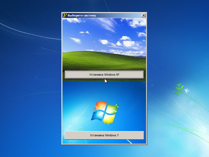

После запуска установщика видим прикрепленную картинку:
Выбираем, моя прожка сворачивается - дальше - как по рельсам. В конце все манипуляций установщик win7 перезагрузится сам, а вот если наливали прогой автора топика, то по окончании ее работы следует закрыть мою прожку для перезагрузки компа.
