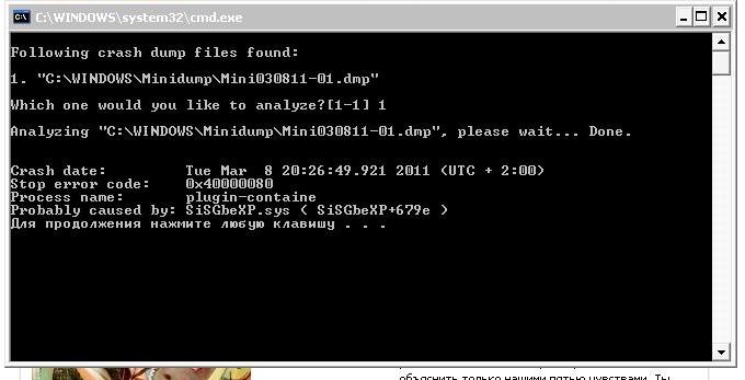

1. Попробуйте обновить драйвер на сет.карту.
2. Убедитесь, что система защищена от атак из сети (работает фаервол, отключены лишние службы...).
3. Если система установлена с нуля, то вирусы не должны иметь место, тут могу дать один совет - не устанавливайте сборки типа Zver... и т.д., а только чистую версию ОС.
4. Возможно сетевая карта вышла из строя. Если она интегрирована на материнскую плату, то отключить ее в биосе и установить другой сетевой адаптер для проверки (например D-Link DFE-520TX) и проверить работоспособность сети.
Я думаю, что наиболее вероятные причины 2 и 4.
Мой сайт: "Железные друзья" - ironfriends.ru
Отправлено: 08:41, 10-03-2011 | #32
Сообщения: 5
Драйвер обновила-пока работает
Службы лишние отключены с самой установки, фаерволл работает.
Система новая, но сборка, чистую взять неоткуда.
А на счет сетевой карты ничего не сделаю-в биос я боюсь лазить. Программными средствами никак нельзя проверить карту?
Если вылезет опять эта проблема-занесу в сервис центр, пусть они мучаются.
Но большое спасибо за советы)

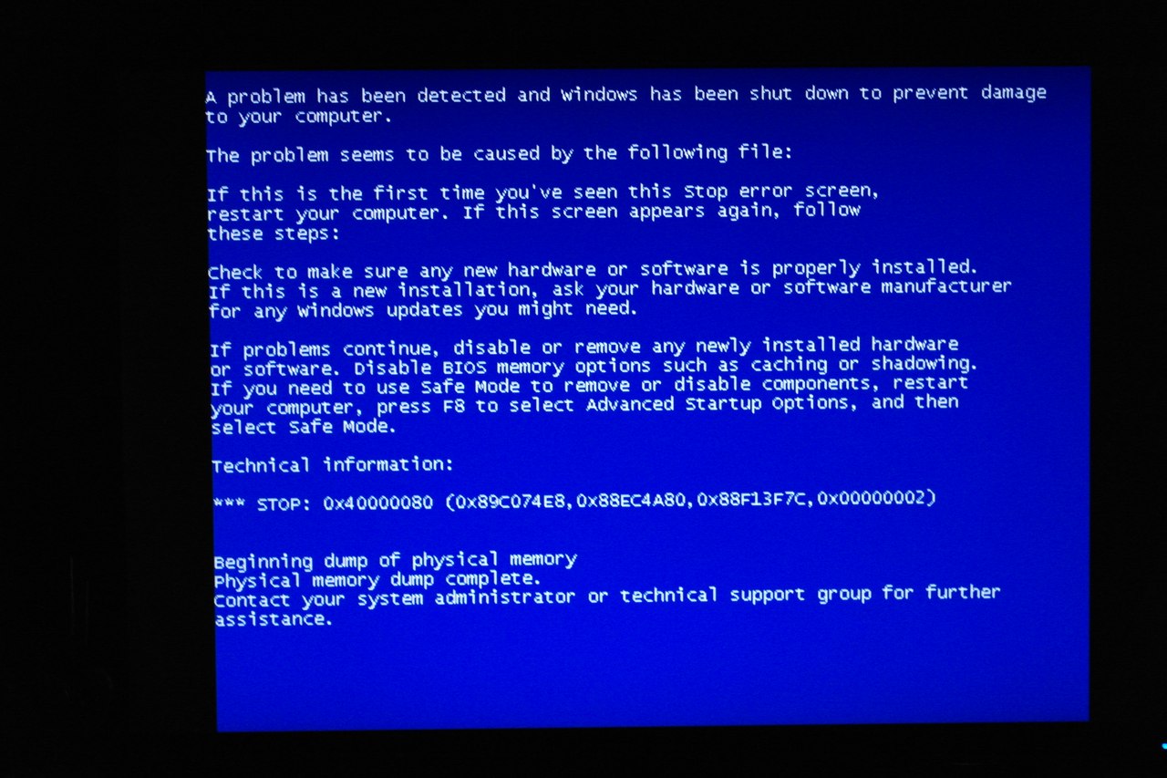

Комп выбивает такую ошибку. До этого бутался при просмотре онлайн фильма если включить в скайпе разговор, и перезагружался быстрей если качество онлайн фильма было выше. Винду только переустановил, день всё ок было, а потом начал перезагружаться, теперь ещё и синий экран.
Если скачивание идет то комп перезагружается.

LoganXS, выполните, пожалуйста, пункт 3 прикрепленной темы

Вот 3 пункт
Отправлено: 19:03, 18-11-2013 | #36
Благодарности: 15546
LoganXS, сбои на slnt.sys - драйвер сетевой карты (обновите).
Отправлено: 22:06, 18-11-2013 | #37
Сообщения: 5
может быть из-за того что 2 драйвера на сетевую? 1 стандартная, а вторую потом ставили и на ней тоже драйвер, или все равно и можно просто обновить драйвер?)
Отправлено: 22:11, 18-11-2013 | #38
LoganXS, не может.
Смотрите, в свойствах какой карты slnt.sys, с ним и разбирайтесь. Качайте на сайте производителя.
Отправлено: 22:12, 18-11-2013 | #39
Сообщения: 5
Скачал драйвера http://www.gembird.ua/item.aspx?id=1670 ошибка осталась.
