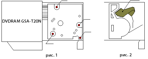

Профиль | Отправить PM | Цитировать Исходные картинки присланы были в этом сообщении http://forum.oszone.net/post-1270092-13.html
У меня HL-DT-ST DVDRAM GSA-T20N. При разборке были обнаружены 2 крутилки, показанные на рисунке 3. В приводе обычно для каждого типа дисков стоит свой собственный лазер (http://www.life-prog.ru/view_perifer...p?id=5&page=1), поэтому у Вас может читаться DVD и не читаться CD. Подстраивать тоже лазеры можно по отдельности, если это предусмотрено конструкцией, в моем случае - предусмотрено. Для регулирования отключать шлейф необязательно, достаточно просто его отогнуть, чтобы не мешал вращать "подстроечные резисторы". Нумерация согласно картинки номер 3. Первая крутилка настраивает CD, при вращении против часовой стрелки ослабевает луч лазера, при вращении по часовой усиливает луч лазера, что улучшает считывание. Вторая крутилка настраивает DVD, при вращении против часовой стрелки ослабевает луч лазера, при вращении по часовой усиливает луч лазера, что улучшает считывание. Не забывайте, что чем сильнее луч лазера, тем быстрее его износ. |

Профиль | Отправить PM | Цитировать Plexus, rich1,
Спасибо и у меня привод заработал. !!!!!!!!! ![]() |

Профиль | Отправить PM | Цитировать добрый день, у меня ACER ASPIRE 5732 Z привод HL-DT-ST DVDRAM GT31N производителя не знаю, воспользовался советом Plexus, расположение винтов другое, пришлось поискать, и докручивать верхний пришлось больше, но работает. Не знаю, как СД, их под рукой ней, но ДВД читает все. Из бука привод вынимать не нужно, по месту все разбирается.
