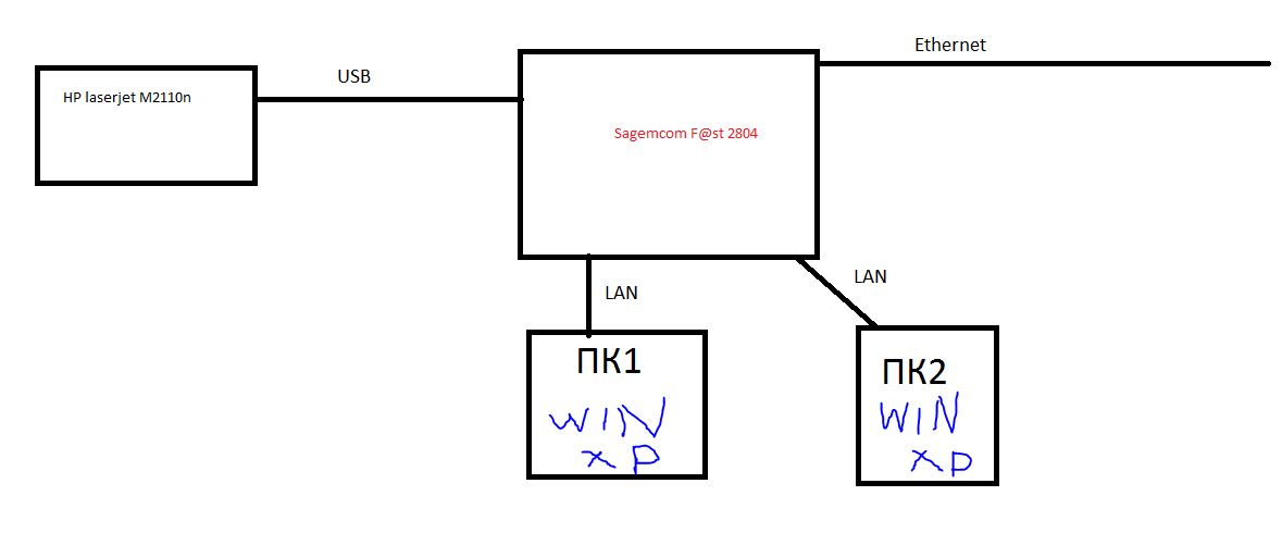

Профиль | Сайт | Отправить PM | Цитировать Все привет. У меня M1120n подключен к сети через USB (см.схему соединения). Печать проходит на ура с обоих ПК, а вот сканировать отказывается. Кто может подсказать куда рыть?
Отправлено: 13:08, 04-06-2015 | #33 |
Ушел из жизни Сообщения: 8595
Профиль | Сайт | Отправить PM | Цитировать Цитата zolotce86@vk:
По USB можно сканировать только локально. |
