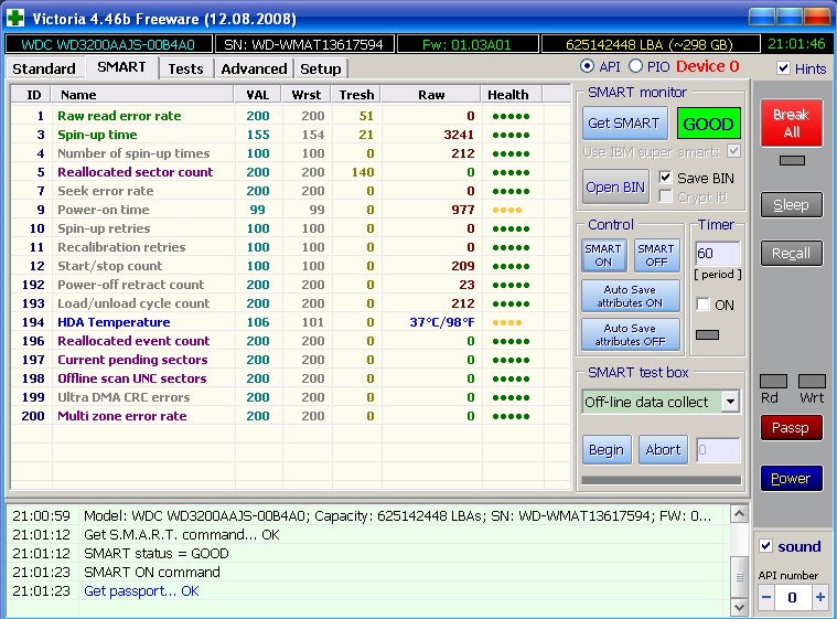

Профиль | Отправить PM | Цитировать Быстрый способ поднять файлы - программа Parition Find&Mount. Позволит обнаружить логический диск и вытянуть оттуда данные на другой раздел. Медленный способ, если Partition F&M ничего не найдет - R-Studio. Хотите восстановить раздел на месте - Acronis Recovery Expert (часть Acronis Disk Director). Однако, чтобы он работал, необходимо вообще удалить раздел без форматирования, тем же Disk Director. Но, прежде чем вы приступите, приведите данные S.M.A.R.T. (Victoria, MHDD, HDDScan показывают) и модель диска - может, он у Вас подыхает.

Новый участник Сообщения: 6
Профиль | Отправить PM | Цитировать Если че не правильно извените туго с английский языком!
Отправлено: 22:11, 21-06-2009 | #3 |
Отправлено: 22:12, 21-06-2009 | #4 |
Ветеран Сообщения: 1016
Профиль | Отправить PM | Цитировать Диск у Вас живее всех живых, так что выбирайте любой из предложенных мной способов, и удачи)) Если есть еще вопросы - спрашивайте.
