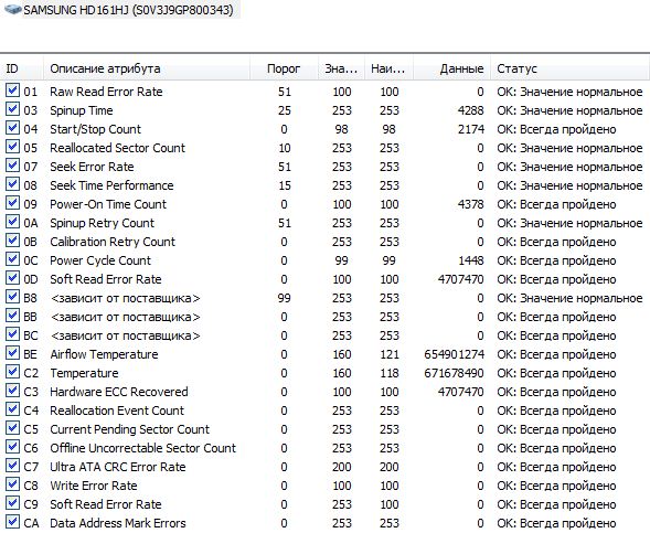

Samsung HD161HJ (160Гб, SATA2) Куплен в декабре 2007, начал проблемить примерно зимой 2008-2009 крайне редко.
Довольно часто, когда включаю компьютер "холодным", винчестер пытается разогнатся, потом теряет обороты и снова пытается разогнатся. После 2-3 попыток разгона, шпиндель останавливается, и винт начинает издавать кратковременные писки, как то постукивая.
Как только начинает пищать, я выключаю комп, жду секунд 5 ))) и снова включаю, компьютер загружается без проблем. В работе никаких нареканий не замечал.
Прикрепил скрин со СМАРТ.
Что это может быть? В интернете поискал, ничего не нашел об этой проблеме.
Дохнет механика?

Механика.
Если есть такая возможность, попытайтесь выставить в BIOS задержку определения жёсткого диска. Она может быть в диапазоне от 0 до 30 сек. Вдруг да поможет.

Стучать из-за того, что не успел определиться, винт не будет. Есть ненулевая вероятность, что откручивание платы контроллера и чистка контактов на плате, ведущих в гермоблок, проблему решит, т.к. они там сильно окисляются - похоже, что покрыты серебром.

попробую посмотреть... Кстати, винчестер охлаждается корпусным вентилятором "на вдув". Окисление имеет место быть имхо, т.к. влажность воздуха в той среде, где он эксплуатируется бывает поднимается. Началось зимой, когда винчестер переезжал с одного место работы на другой. Может конденсат остался началось окисление.

Они этого не любят. DVDshnik может, и прав был, что механика, раз это у Вас "дрейфующий" винт.
