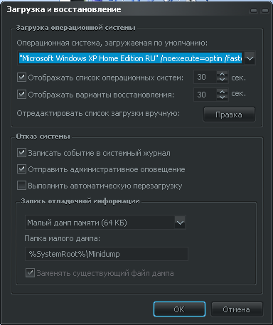

Уже замучился искать решения данной проблемы. ![]() После работы ПК 20 – 24 часов он виснет, при этом когда жму Ctrl+Alt+Delete сообщает об ошибке «Ошибка инициализации приложения 0xc000012d» При этом бывает по-разному, бывает можно перезагрузить ПК через Пуск, а бывает приходиться жать ресет, было даже через сутки, включаю монитор, а на нём синий экран с ошибкой c000021a Я уже привык, что когда эта ошибка возникает, сначала определенные ярлыки перестают .ico иконки показывать и показывают как для неизвестного файла. Файла в дампе нет, хотя вот скрин Загрузки и восстановления. http://forum.oszone.net/attachment.p...1&d=1290523193 Какие именно записи выложить, и из каких журналов? http://forum.oszone.net/attachment.p...1&d=1290523193 Вот конфигурация оборудования http://forum.oszone.net/attachment.p...1&d=1290524573 А вот отчёт миленькой программы HiJackThis http://forum.oszone.net/attachment.p...1&d=1290523193 Кстати у меня тоже установлен Mass Effect но 2 часть. Спасибо за внимание, надеюсь, поможете. |

Профиль | Отправить PM | Цитировать А возможно ли неисправность одной из планок оперативной памяти? в отчёте EVEREST можно увидеть их конфигурацию.
Вот только что случился стоп: c000021a со значением 0xc0000005 после того как я запустил проверку Vit Registry Fix 9.5, время работы сессии приближалось к 1 суткам. (Но сразу скажу, что Registry Fix 9.5 лишь ускорила вылет а не послужила его источником, так как уже не раз ею проверял и всё было в порядке. Вылетает и без её использования.) Цитата Petya V4sechkin:
Но я уже давно подозреваю, что дело в памяти. В общем, я понаблюдаю и сообщу, если найду что. Значит, я ищу процесс, который постоянно наращивает память? |
