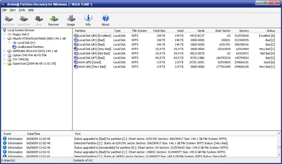

Аватара для ondo
Сообщения: 256
Благодарности: 110
Тип файла: jpg hdd.jpg
(75.1 Kb, 27 просмотров)
посекторно копию не делал
Просканировал HDD программой Active@ Partition Recovery
вот что нашлось:
http://forum.oszone.ru/attachment.ph...1&d=1244454190
подскажите что дальше делать?
мне так кажется что тот раздел который мне нужен он под номером #5
на всякий случай сделаю Raw Disk image.

Отправлено: 13:45, 08-06-2009 | #8
Сообщения: 8052
Благодарности: 1095
Цитата ondo:
подскажите что дальше делать? »
- сделайте копию этого раздела. Затем, в R-Studio просканируйте полученный img-файл. Если не всё будет найдено или восстанавливаемые файлы не будут открываться, пробуйте другие программы: GetDataBack, Recovery My Files и т.д. Удачи,

Аватара для ShaddyR
Железных Дел Мастер
Сообщения: 24786
Благодарности: 4546
Цитата ondo:
мне так кажется что тот раздел который мне нужен он под номером #5 »
похоже на то. Кроме того, там не много разделов с именем "Work", так что вариантов не густо
