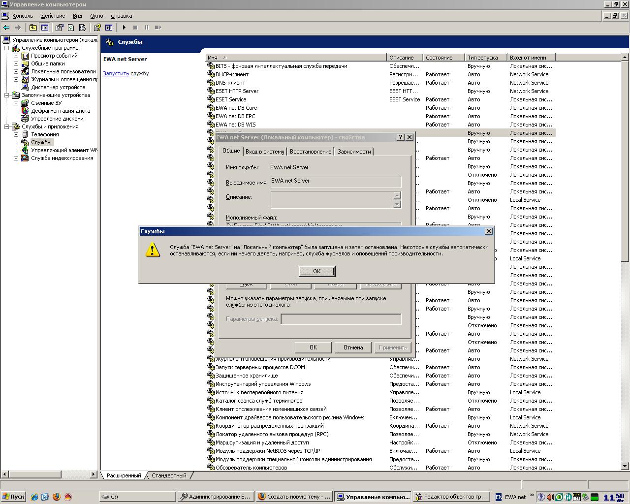

Стоит windows enterprise server 2003. Устанавливаю программку которая нужна на этом сервере. Все службы этой программы запускаются нормально кроме одной! Она постоянно отключается. Причём такое начало происходить после обновлений винды. Подскажите как сделать чтоб данная служба не отключалась! Скрин прикрепляю.
з.Ы. эта служба отвечает за локальный веб сервер. Тоесть если она не работает юзеры попасть в программу не могут!

Попробовала. Всё равно при пуске службы останавливает и пишет "Служба была запущена и затем остановлена. Некоторые службы автоматически останавливаются, если им нечего делать..."

Проблема как я и говорил в обновлениях от майкрософта! Чтобы исправить данную проблему нужно проделать следующее:
читать дальше »
Если после установки сервера EWA net установить обновление KB956572 - гарантировано не стартует сервис EWA net Server. Сам столкнулся с этим уже два раза. Первый раз из-за незнания пришлось переустановить сервер с целой кучей автомобильного софта. У нас на СТО EWA net лицензионный и работает под Server 2003 SP2 безукоризненно уже год. Но вот где-то в начале года первый раз столкнулся с этой проблемой: не стартует сервис EWA net, который на самом деле запускает WEB сервер Tomcat. Более того этот же update точно так же валит сервис опелевского GlobalTIS. Кто не знает, то GlobalTIS - это опелевский софт для диагностики и он также работает на основе WEB сервера Tomcat. Причём полная переустановка этих программ абсолютно ничего не даёт. Я начал изучать все update-ы, которые автоматом ставились через службу Windows Update в последнее время. Перечитав соответствующие им иформационные бюлетени от MS я очень сильно сузил круг подозреваемых и пришёл к выводу, что виновником скорее всего является KB956572 - Обновления безопасности для изоляции служб Windows. И оказался прав. Его удаление сразу решило проблему и после перезагрузки EWA net Server успешно стартанул сам без какого-либо вмешательства. После этого я поставил этот update в список игнорируемых, а службу обновления перевёл на полуавтомат (устанавливать вручную). Вот так вот. Желаю другим не наступать на эти грабли.

как уже говорили ранее проблема именно в KB956572.
лично у меня обновления идет через wsus, запретила там это обновление и сервиспак для 2003 (на всякий).
если же не через wsus, ну переведи апдейтер в ручной режим и выборочно ставь...
