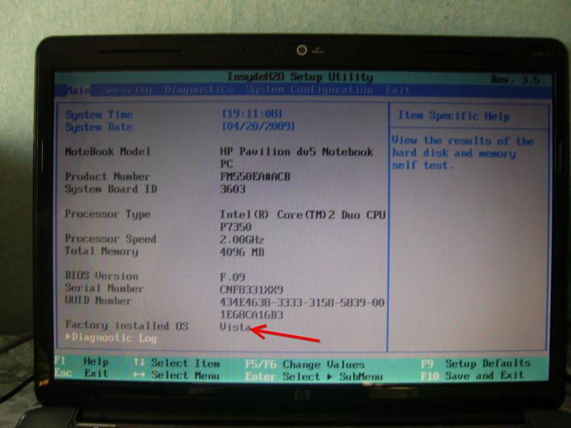

Цитата Dragon_1:
Когда входишь в биос HP Pavilion и там в низу окна написано операционная система Vista »
Не верю!©Станиславский К.С. Сфотографируйте, пожалуйста, эту картинку - и в студию.
читать дальше »
Поясню - биос проверяет загрузочное устройство (первое в списке), загружает MBR харда или загрузочный сектор сменного носителя и, если обнаруживает код загрузчика (так называемый глобальный загрузчик), то просто передает ему управление. Все. Биос умыл руки. Он просто не знает загрузчику какой ОС (локальному загрузчику) будет передано управление глобальным загрузчиком далее. И в коде глобального загрузчика тоже нет такой информации - там просто указано куда (какому из четырех прописанных в таблице разделов, а именно активному, передать управление в случае с HDD или по какому адресу в случае с флешкой или оптическим носителем). И только там уже находится собственно загрузчик ОС, который загружает ядро, инициирует устройства и выполняет прочие действия по развертыванию ОС. БИОС об этом уже не ведает... Так что утверждения, которые иногда встречаются в сети, что "в биосе прописали только операционную систему Vista", имхо, это скоропалительные умозаключения ламеров не сумевших установить любимую хрюшу на ноут с SATA HDD.

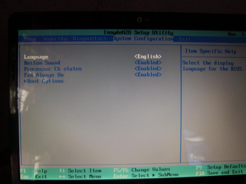

Тип файла: jpg Биос2.jpg
(45.0 Kb, 43 просмотров)
minos66, Большое спасибо по поводу пояснения про Биос .Извените я что то не нашел в биос где отключить AHCI если не трудно подскажите как туда пройти .Вот сфоткал экран .

Цитата Dragon_1:
где отключить AHCI »
Посмотрите на вкладках System или Configuration. Лучше фотки этих вкладок покажите. Ну если, конечно, не совсем "Вот только с моей скоростью интернета загрузить проблематично."

.Вот сфоткал экран »
Угу, посмотрел. По этому поводу могу только сказать - скажем, на оф. сайте Acer ко многим моделям выложно два биоса: "Для XP" и "Для Vista". Разница - только в упомянутой функции. Оба подходят к любым ОС (да по другому и быть не может, почему - вы читали в предыдущем моем посте). Возможно, эта надпись из этой же оперы.

Сообщите модель. Вы точно смотрели строку AHCI/Compatible?

Цитата minos66:
Сообщите модель. »
Pavilion dv5-1040er
Цитата minos66:
Вы точно смотрели строку AHCI/Compatible? »
Действительно такой строки нет, так что все равно вопрос к производителю Acronis, о поддержке AHCI.

minos66, Полное название модели ,я смотрю в биос "HP Pavilion dv5 Notebook

Angry Demon, Вот прикрепляю еще два файла .

Dragon_1, А что здесь? [IMG][/IMG].
Если так и не найдете, перепрошейте биос на этот WinFlash for HP Notebook System BIOS (for Notebooks with Intel Processors)* (это я про вариант с
Цитата minos66:
"Для XP" и "Для Vista". Разница - только в упомянутой функции. »

Я прикрепил в топике выше файл boot order
