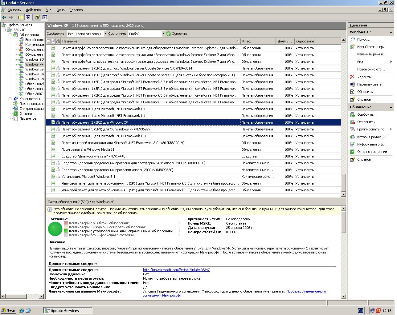

Решил развернуть в сети wsus. Установил, синхронизировал. Теперь вопросик: обновления он показывает какие есть, но есть одно но. Например он показывает и SP2 и SP3 и еще кучу обновлений для ХР. Тоесть понятно что при установке\загрузке SP3 обновления до него не нужны, что же получается эту кучу надо теперь вручную одобрять и не одобрять или моно загрузить все а клиенты сами определят что ставить а что нет?
И еще вопрос при открытии оснастки WSUS он каждый раз пытается её добавить в консоль. Это так нужно, а то раздражает немного? |

Профиль | Сайт | Отправить PM | Цитировать Для начала Вам необходимо настроить автоматическое одобрение.
Механизм такой - сначало обновление одобряете, затем оно только скачивается на сервер и после этого оно только идёт на клиента. Тоесть в целях экономии трафика Вам необходимо настроить автомотическое одобрение. Естественно более старое обновление не будет устанавливаться на клиента. Для старых обновлений будет написано - заменяется более новым обновлением. Так же рекомендую для начала подлключить целевые машины к серверу WSUS. Да - добавление в консоль постоянно. |

Профиль | Сайт | Отправить PM | Цитировать Автоматическое одобрение того, что именно Вам необходимо.

Профиль | Отправить PM | Цитировать Цитата aptv:
WSUS откуда узнает что надо а что нет? Цитата aptv:
Цитата Diesel315:
думаю перед одобрением лучше подключить машины к WSUS и посмотреть что нужно то и обновлять |

Профиль | Сайт | Отправить PM | Цитировать victor111, Настроить одобрение можно зайдя в настройки в консоли управления WSUS- они там так и называются - автоматические одобрения.
Скачивать тоже не будет - если в одобрение не попадёт. Скачал потоу что настроено авто одобрение. |
Цитата aptv:
у меня при авто одобрении второй и третий одобрелись а первый нет пишу как у меня было, вчера запускал очистку сервера WSUS второй пак до сих пор стоит с пометкой заменяет другое обновление а это значит WSUS его будет качать |
