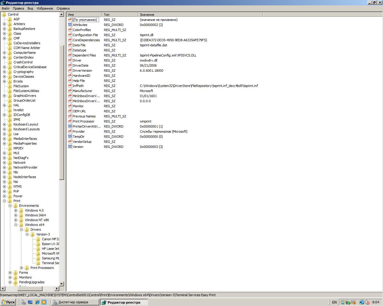

Профиль | Отправить PM | Цитировать Ура!!! Разобрался! Но, к сожаления для себя, выяснил что сам дурак:
Цитата Angry Demon:
Но, теперь при перенаправлении принтера HP 1200 TerminalServices-PnPDevices пишет предупреждение, что: "Перенаправление дополнительных поддерживаемых устройств запрещено политикой". Подскажите где это искать, чтоб исправить? |

Профиль | Отправить PM | Цитировать Angry Demon, прошу прощения - тупил я сам. .net framework то новый я поставил. а вот KB952155 забыл. Всё работает и всё мапится без проблем.
Примного благодарен за попытки помочь мне дураку. З.Ы. и последний вопрос, правда уже не относящийся к заголовку темы. После завершения работы 1с окно терминала не закрывается автоматически, а лиш через время которое прописано в настройках "закрывать терминал после N минут отключения пользователя". (напомню, что 1с у меня запускается как удаленное приложение... т.е. запускается сразу и конечный пользователь не попадает на рабочий стол). Хотелось бы, чтоб оно закрывалось вместе с remoteapp. Master-ok, если мапится только 1 принтер (который у клиента по умолчанию, а надо ещё и все остальные, то в политиках меняй. по русски это звучит как "конфигурация компьютера\административные шаблоны\компоненты windows\службы терминалов\сервер терминалов\" и будет счастье ![]() |
