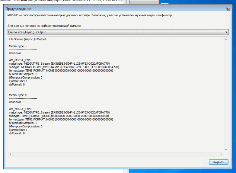

Профиль | Отправить PM | Цитировать Petya V4sechkin, просмотрел все разделы и нашел в этом HKEY_LOCAL_MACHINE\SYSTEM\ControlSet001\Control\Class\{4d36e96c-e325-11ce-bfc1-08002be10318} были тоже изменено значение UpperFilters.
Сделал как на исправном компьютере - устройства появились, всё вроде бы работает, уровни двигаются, но звука нет. И аудиофайлы не воспроизводятся. WindowsAudio работает и перезапускается нормально. В диспетчера задач все устройства работают нормально. Драйвер на встройку переустановил. USB-карточка определяется нормально. При попытке открыть аудифайл в MPC выходит вот такое окно. |

Сообщения: 53585
Профиль | Отправить PM | Цитировать Цитата niroborn:
Отправлено: 19:40, 17-11-2023 | #47 |
Ветеран Сообщения: 1652
Выложите один. |
Отправлено: 19:52, 17-11-2023 | #48 |
Пользователь Сообщения: 85
После каспера, который удалит все кряки от полезных прог, но обкакается в самый ответственный момент, надо обязательно поставить "KLite Codec Pack" размером самый фулл. После винХР на др системах кодеки уже в винде. |
Отправлено: 21:34, 17-11-2023 | #49 |
Новый участник Сообщения: 7
Цитата tamalex:
Цитата portvein777:
Я подозреваю что помимо фильтров драйверов каспер что-то сделал с directsound или ещё чем-то. Я склоняюсь к переустановке системы, дальнейшие разбирательства могут занять больше времени. |
