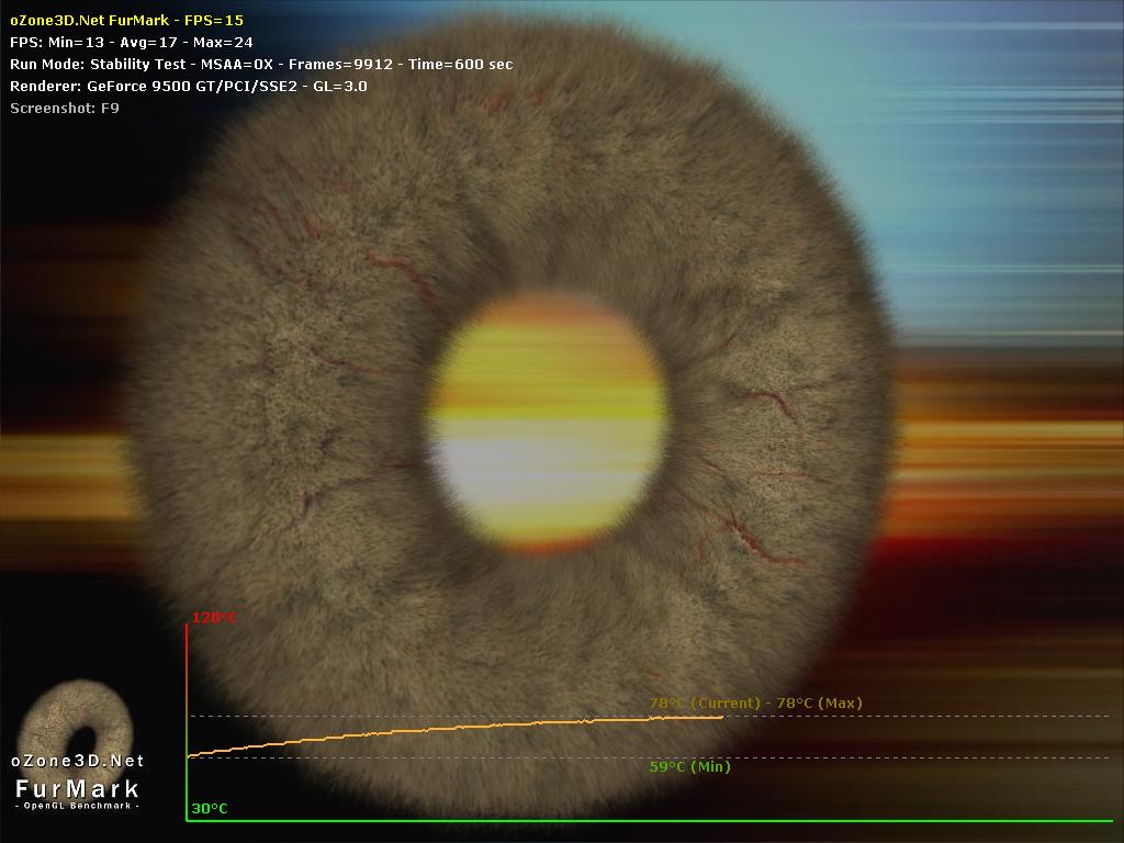

Здравствуйте, хочу поделится с вами следующей проблемой. Дело в том, что недавно заменил свою старую мать, на новую - ASUS P5KPL-AM. Поставил 2 Гб памяти и видео GeForce 9500 GT. Процессор же не менял, а оставил старый Pentium® 4CPU 2.8 GHz. Решил запустить пару современных игрушек, и подумал, что заодно бы надо и проц. разогнать хотя бы до 3.2. Разогнал, игрушки поглядел. После, сбросил БИОС по дефолту, и проц. естественно вернулся к 2.8 GHz. Потом через недельку, решил запустить старую игрушку, запустил, и наблюдаю следующую картину, периодически ( проходит минуты 2 - 3 ) резко падает fps и искажается звук ( постоянные щелчки похожие на треск с эхом и растягивание с повторением ) происходит это секунд 5 - 15, после чего все возвращается в нормальное состояние. При этом, так происходит почти во всех играх, и в старых и новых. Начал грешить на перегрев, но температура проца выше 55 не поднимается ( на всякий случай, заменил термопасту под куллерами видюхи и проца. ) Думал что-то с Осью, обновил дрова, не помогло, потом снес ( виндоус XP sp3 ) поставил чистую, то же самое. Пробовал через линукс, то же самое.
Тест процессора prime95 "Small FFTs":
[Mar 22 19:18] Torture Test ran 59 minutes - 0 errors, 0 warnings.
Тест не стабильность видюхи FurMark'ом:

Цитата alphabet:
температура проца выше 55 не поднимается »
Включите мониторинг с помощью SpeedFan и смотрите на график температур. При бездействии температура процессора может упасть на 10 ° за несколько секунд. По ходу обыкновенный троттлинг. В БИОСе выставить кулер на максимальные обороты, возможно что-то исправит.
9500 не самая быстрая видюшка. Учитывайте и это. Заодно и её перегрев.
Цитата alphabet:
происходит это секунд 5 - 15, после чего все возвращается в нормальное состояние »
Явный перегрев
Не сталкивался, но есть такие "слухи", что после разгона и перегрева процессора, некоторые начинают работать медленнее.
Последний раз редактировалось yurfed, 21-03-2009 в 22:54.
SpeedFan 4.37, выдает в режиме бездействия:
GPU:51C
System:32C
CPU:36C
AUX:43C
HD0:33C
Core:51C
CPU0 Fan:2400 RPM
Frequency:2821 MHz
Такое наблюдается и в играх 06-07 годов.
P.S. достал мать, осмотрел конденсаторы, все в норме.
