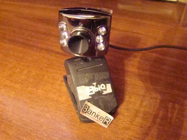

по случаю досталась игрушка,думал вебкамера.на корпусе никаких опознавательных знаков,кроме приклеенной бирки banker.в поисковике нашел:ик детектор банкнот,фотка соответствует. оторвал бирку обнаружил:qbiq,опять в поисковик,нашел:вебкамера wc-2,фотка такая же!скачал к ней драйвера,подключил-работает,но как ик-камера(ЧБ с ик эффектом)!вопрос:что это,и может ли работать как обычная камера в цвете?выглядит так:
заранее благодарен!

vvadimmm, нет,в цвете работать не будет. Это камера для системы видеонаблюдения,чёрно-белая с ик-эффектом для тёмного времени суток.

Судя по всему,это ИК-детектор банкнот на базе веб-камеры.
Каким-то образом была модифицирована оптика камеры для работы как
Цитата vvadimmm:
ик-камера(ЧБ с ик эффектом) »
, наклеена поверх наклейка Banker.
Основные характеристики
Тип сенсора CMOS
Тип веб-камера для ПК
Соотношение сторон кадра 4:3
Максимальное разрешение 640 x 480
Общее количество пикселей оптического разрешения 0.3 млн.пикселей
Общее количество пикселей эффективного разрешения 0.3 млн.пикселей
Режимы изображений / захват видео 640 x 480 • 30 кадр./сек
Тип объектива несменяемый объектив
Интерфейсы, коннекторы QbiQ WC2
USB есть
Встроенные устройства
Подсветка есть
Микрофон есть
Электропитание QbiQ WC2
Тип питание через шину
Физические характеристики
Габариты 3.4 x 6.8 x 5.8 см
Отправлено: 23:16, 14-03-2009 | #3
Сообщения: 2
ок, спс
разобрал камеру,под обьективом нашел фильтр,похож на кусочек засвеченной фотопленки,выковырял,заработала в цвете!качество конечно не очень,но все равно приятно!а banker конечно молодец!
