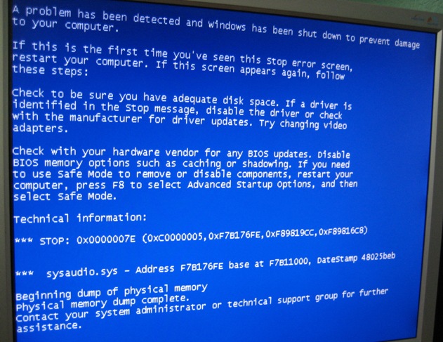

Проблема с установкой системы.
Процесс копирования файлов с установочного диска проходит ОК.
После загрузки с жёсткого диска (не в одном месте) останавливается всё и выскакивает синий экран с какимито ошибками и всё.
Память пробовал 4 планки.
Жёський диск пробовал другой.
Видео тоже ставил другую.
Может это проблема с памятью только в самой мамке?

Сообщения: 53
Вчера попробововал в очередной раз поставить систему. И она стала. Всё нормально работала.
Думаю вот те раз. Но сегодня утром решил попробовать ещё раз И нет . Вот и смог сфоткать .
выложил фото оно в первом сообщении
Отправлено: 10:31, 26-02-2009 | #5
Аватара для SanCho
100 пёсент пью раша
Сообщения: 9320
Благодарности: 1550
vity1970, отключи перед установкой встроенный звук AC'97. В ошибке что-то связанное со звуком. Может он накрылся? Попробуй устанавливать без звука.
Отправлено: 10:57, 26-02-2009 | #6
eco eco вне форума
Аватара для eco
Сообщения: 11819
Благодарности: 1624
Цитата SanCho:
отключи перед установкой встроенный звук AC'97 »
На данном этапе я тоже так думаю. Отключи его в БИОСе. Да, еще можно перепрошить БИОС.

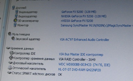

Сообщения: 53
Тип файла: jpg IMG_1972.JPG
(39.3 Kb, 16 просмотров)
После установки снова включил в БИОСе звук.
Драйвера установились с диска с драйверами (родного диска от мамки нет)
Вот что получилось.
