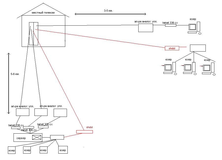

Может быть кто-то сталкивался с проблемой или может помочь дельным советом...
Проблематика ситуации такова: Есть сеть и пользователь, причем пользователь (с перспективой трансформации в сеть) не смотря на то, что находится на расстоянии ок 8-ми км. от сети, очень хочет в ней участвовать.... Раньше проблема решалась путем подключения по след. схеме: аналог. модем tainet t-336cx - ап-ра аналогового уплотнения (канал ТЧ) - выделенка местного телекома - ап-ра аналогового уплотнения (канал ТЧ) - модем tainet t-336cx - довольный юзер. Теперь возхникла необходимость создания еще одного удаленника, и встал вопрос: можно ли заменить диалап-модемы на shdsl, чтоб просто связывать локалки. Схематический рисунок приведен ниже.
Суть вопроса: помогите выбрать модем.

Цитата alexawka:
ожно ли заменить диалап-модемы на shdsl, »
По ТЧ - нельзя. Нужна непосредственно медная пара, а лучше две.
Так же необходимо узнать толщину жилы (проводника).
Вот например параметры для старой модуляции 2B1Q на 128 кбит для Tainet
для 2-х проводной линии
5.5км - диаметр провода 0.4мм
7.4км - диаметр провода 0.5мм
для 4-х проводной линии
6.15км - диаметр провода 0.4мм
8.85км - диаметр провода 0.5мм
Для SDSL у которой скорости выше, дальность слегка уменьшится.
Посмотреть дальнобойность различных xDSL можно тут
http://wiki.oszone.net/index.php/XDSL
Что касаемо производителя, если вы привыкли к Tainet, поищите и SDSL устройства (http://tainet.ru/726.html)
Сама марка весьма приличная ,единственное т. к. устройства ориентированы на профессиональный рынок они не дешевы.
Так же необходимо узнать толщину жилы (проводника). »
немного не согласен, т.к. Dial-Up модемы Tainet легко и непринужденно работают в канале ТЧ в режиме выделенной линии (было время, и до Киева вытягивали, а так же в радиорелейном канале себя чувствуют очень даже)
за ответ спасибо
Цитата Keeper-san:
Вы бы при должном финансирование могли бы полностью перейти на WiMAX. »
должное финансирование остается несбыточной мечтой работаем на энтузиазме
Попробую сформулировать вопрос по другому:
Подскажите, пожалуйста, SHDSL модем, который способен вытянуть связь на расстоянии в 10 км по медной паре (двум) диаметром 0.4 мм
Заранее благодарен

alexawka,
У Nateks есть нечто подобное http://www.nateks.ru/products/index.php?prod=3
Только это совсем не дешево
