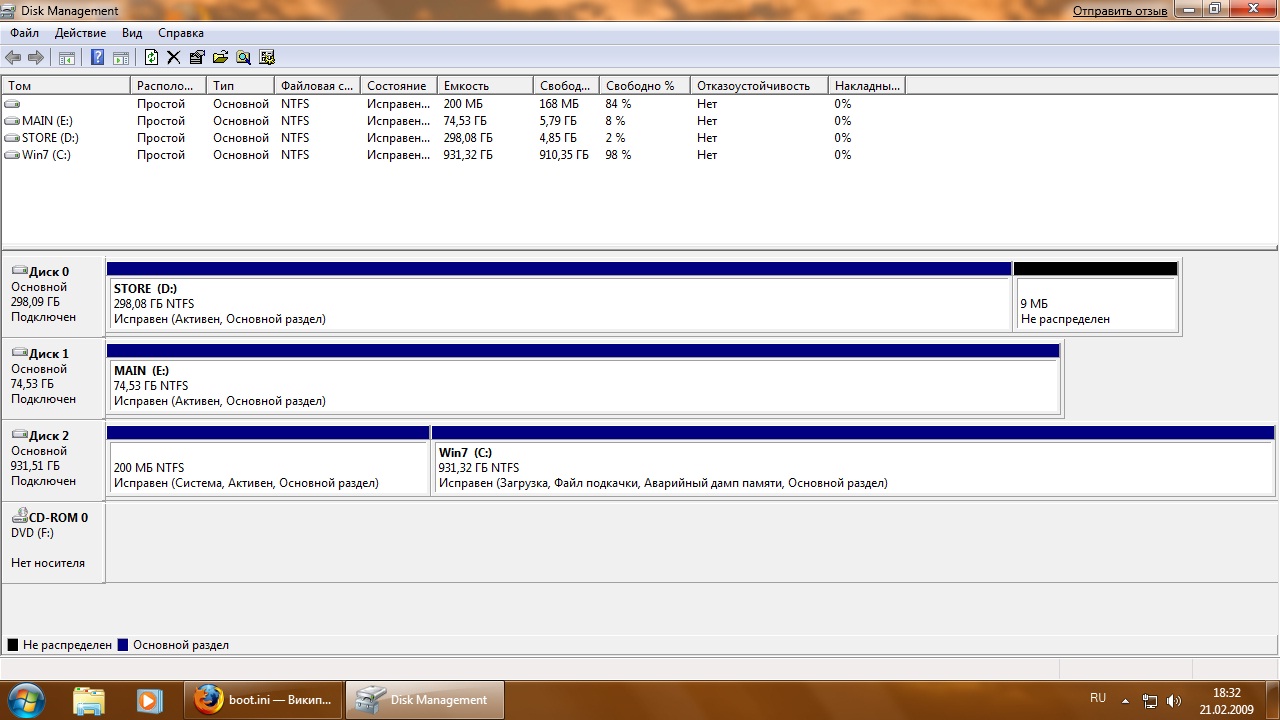

xrodneyx, выполните Win (Пуск) + R diskmgmt.msc делайте скрин управления дисками - и к следующему сообщению с объяснением, что где установлено, также присылайте текст boot.ini
Если не увидите в управлении дисками буквы диска с XP - присвойте.

Сообщения: 15
Тип файла: jpg Disk Management.jpg
(204.2 Kb, 46 просмотров)

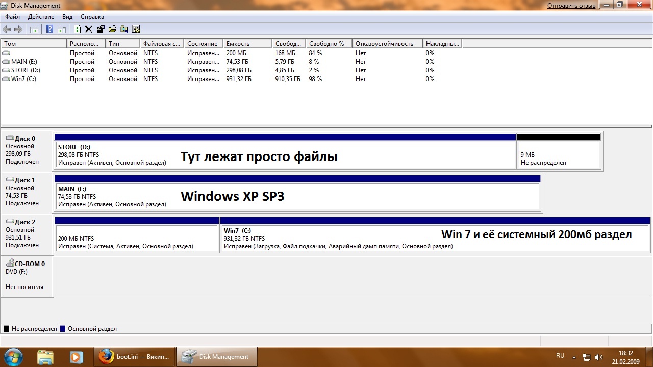

Сообщения: 15
(219.4 Kb, 38 просмотров)
Про объяснения как-то в процессе позабыл, в новом вложении они есть

xrodneyx, если вы сделали все, что я вам порекомендовал на данный момент, то проблем с двойной загрузкой быть не должно. Boot.ini в правке не нуждается.
