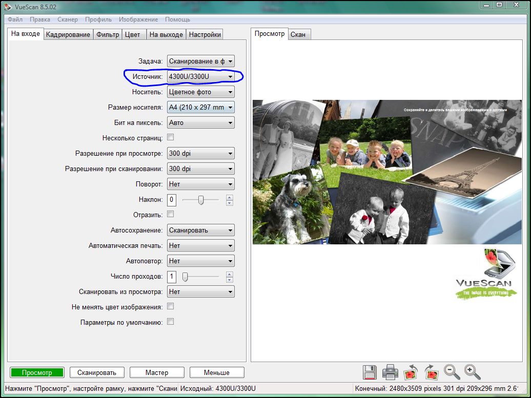

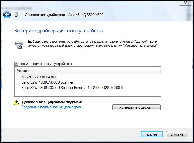

Новый участник Сообщения: 7
Профиль | Отправить PM | Цитировать Решение есть! Нужно для начала скачать и установить программу VueScan, потом настроить драйвер в висте...лично у меня вот как получилось...в диспетчере устройств нажимаю на сканер -> обновить драйвер -> выполнить поиск на своем компе -> выбрать из списка уже установленных драйверов, вот там я выбрал ACER/BENQ 3300/4300 и нажимаю далее. Дальше драйвер обновляеться и при запуске VueScan можно сканировать...Ура!
скриншоты приклепляю... |
Последний раз редактировалось evgeny108, 21-02-2009 в 12:28. Отправлено: 10:28, 14-02-2009 | #7 |
