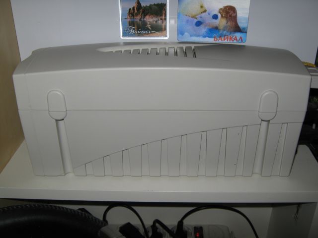

Проблема такая, система в профиле, ИБП PowerMan BackUPS 600 не успевает реагировать на провал напряжения в сети! Т.е. он вроде бы срабатывает при провале, но комп уходит в перезагрузку, к нему подключен только системник и монитор... Иногда же комп он держит, иногда нет... В чем проблема? Что можно попытаться предпринять?
Раньше когда был старый БП на 350Вт такого не было
PS Возраст UPS- год с лишним! Подарен новым мне на Д.Р. 16 декабря 2007 года

Менять PowerMan на более мощный 800VA.

Sirko9, думаете дело в нехватке по мощностям? Просто может это связанно с тем что 10мс переключения не достаточно для данной системы? просто хочется знать причину чтоб выбирая другой источнык ИБП четко обращать внимание

я сталкивался с этим, при простое мой старый упс тянул систему, а под нагрузкой нет, вот и получается

Sirko9, у меня она как раз просто стояла, т.е. без нагрузки была и всё равно уходит

alibaster, можно посчитать потребление (вернее мощность рекомендуемого Б/П, потреблять будет поменьше ) вот, а 600ВА это примерно 360Вт

Получилось рекомендуемое- 500Ватт))) Вобщем я вывод уже сделал... Да и 10мс переключение на батарею тоже смущает... Это же по мерке электричества- долго!
Как кстати вот такой вот ИБП http://market.yandex.ru/model.xml?hi...87032&clid=502 ???

В чем проблема?
может БП имеет APFC? И/или он расчитан на широкий диапазон входного напряжения?
это - достаточно. По стандарту, компьютерное оборудование должно выдерживать отключения или переключения на другой источник напряжения не менее 12мс.
