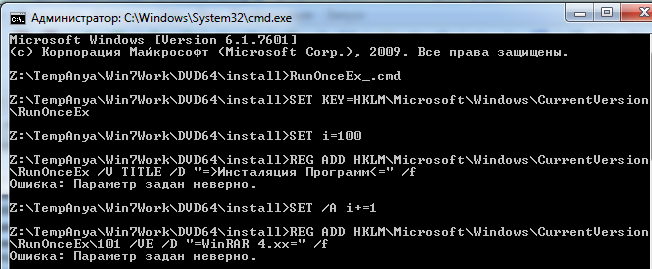

Здравствуйте!
Подскажите пожалуйста почему может не срабатывать установка с помощью компонента FirstLogonCommands?
ОС Windows 7 интегрирован SP1, системная переменная совпадает с флешкой, а вот ветку реестра RunOnceEx
в установленной оси нет а при запуске одноименного файла через командную строку получаешь сообщения

sozhvl, уберите > < = и прочие финтифлюшки из параметров. Тестировать импорт можно на живой системе.

во всех полях в параметрах <Value>¯*஫꺯Value> в исходных файлах всё хорошо (при переносе копировал из блакнота)
файл RunOnceEx.txt в реальном дистрибе RunOnceEx.cmd и модифицирован из XP SP3 (в ней ни каких проблем нет)
тестирование импорта происходило на двух живых системах результат один и тот же
в реестре нет ветки RunOnceEx

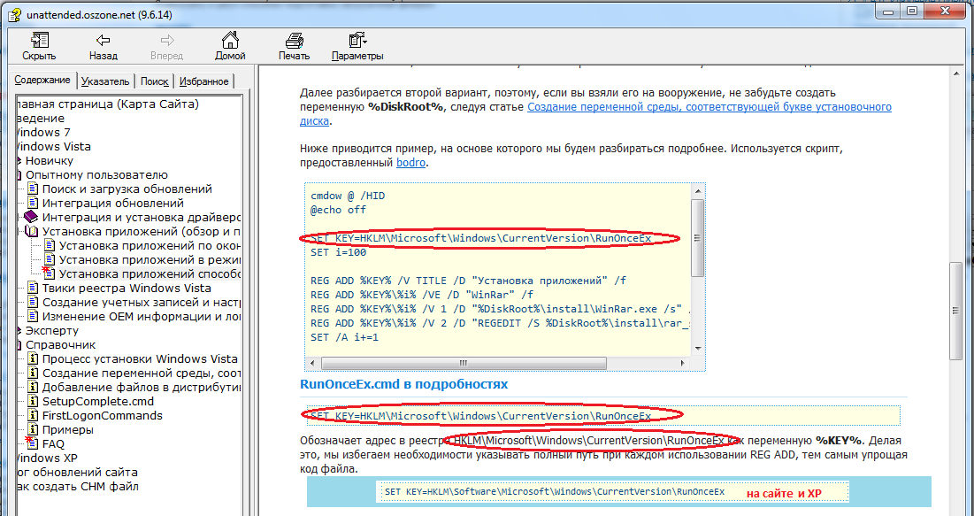

Всё ошибку нашёл закрыто (offline Учебник по автоматической установке Windows 9.6.14 содержал ошибочку
её я и перенес в свой файл)

sozhvl, а, точно. Я на сайте поправил, а оффлайн версию так и не обновил
