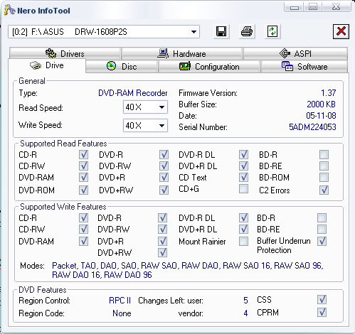

Ветеран Сообщения: 3320
Профиль | Отправить PM | Цитировать Вот такой скрин нужно сделать и для slimtype sosw 8335 DVD-RW/R
На сайте производителя ноута, если нету то у любителей, которые занимаются написаниями последних. Если поддержки нет железом, то прошивка ничего не даст. Если имеет место какая поломка, то она ничего не исправит. Скрин по работе утилиты я спрашиваю потому, что в теме уже дважды было сказано что DVD-Video читается, а "простые DVD-R" нет. Такое впечатление, что идёт путаница понятий DVD-Video с VideoCD, скрин бы дал чёткий ответ по поводу возможностей привода. |

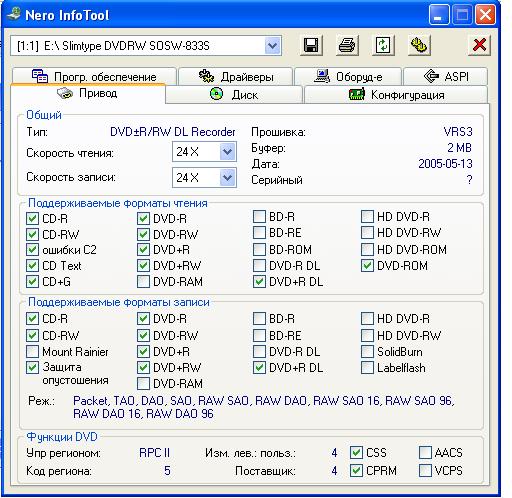

Профиль | Отправить PM | Цитировать вот то что пишет неро инфо тул
Отправлено: 23:29, 11-01-2009 | #16 |
Профиль | Отправить PM | Цитировать aro2552, Nero InfoTool сообщил что DVD-RAM и DVD-R DL (которого что-то я в продаже и не видел, в отличии от DVD+R DL) он читать не может. Дальше, DVD-R привод всё же читает, ведь DVD-Video диск с папками AUDIO_TS и VIDEO_TS таким является. Механическую неработоспособность можно исключить.
Тот диск, который нельзя прочитать, что на нём: игра, музыка, софт или что-то другое? Быть может сказывается качество самой болванки? Приводы в ноутбуках более брезгливые. Кстати Nero InfoTool может проанализировать и саму болванку, если в момент запуска она будет находится в самом приводе и будет распознана системой. |
