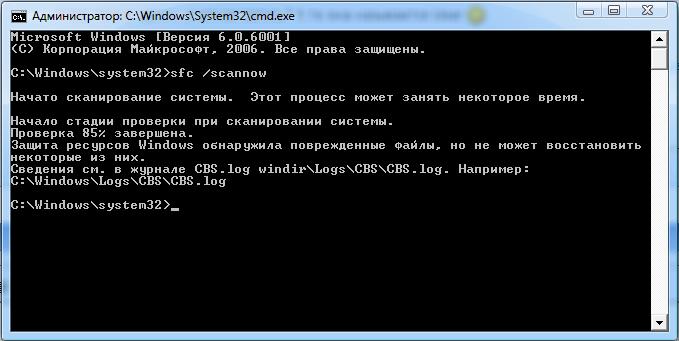

Сделал сканирование в командной строке как вы написали... сканирование остановилось на 85% с следующей записью...прикрепил файл....
CBS.log прикрепить не могу он 36метров весит....скажите может лог файл не полностью нужен?...

сканирование остановилось на 85% с следующей записью...прикрепил файл.... »
Попробуйте в безопасном режиме его выполнить.

tapinambur, по этому логу ничего не видно, к сожалению. Давайте так.
Загрузитесь в безопасный режим.
Очистите лог. Для этого в Пуск - Поиск введите cmd, щелкните на cmd.exe пр. кн. мыши и выберите "запуск от имени администратора".
В ком. строке введите
notepad "%windir%\Logs\CBS\cbs.log"
Файл откроется в блокноте. Удалите содержимое, нажмите CTRL+S, закройте блокнот.
sfc /scannow
Если повторный скан завершится ошибкой, прикрепите лог целиком.
