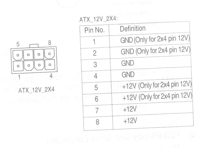

Люди, помогите, пожалуйста. На материнской плате (Jetway P4M9MP) имеется восьмиконтактный разъем стандарта EPS12V вместо привычного 4-штырькового для доп. питания процессора. Нужно узнать напряжение на контактах, в мануале к плате нет (скрин прилагаю), в нете не нашел (часа два копался, не меньше).
Попутный вопрос: может ли эта распиновка быть разной на разных материнках от разных производителей или нет?

Самое интересное туда можно включить обычный 4-пиновый и не мучаться поисками распиновки Если у вас нет восьмипинового и у вас хороший блок питания, все будет нормально работать.

держи распиновку с номерами пинов (а то на рисунке Лехи (baw17)) номера не указаны

1) на рисунке Frag-o-Matik в таблице сказано
only for 2x4
Как-то это only не вяжется с
Цитата Ment69:
можно включить обычный 4-пиновый »
Да, я знаю, что включают сплошь и рядом, но всё же only ??? Почему, интересно?
2) кроме того, на том же рисунке Frag-o-Matik, на изображении слева, можно заметить, что 4-пиновый разъем нельзя вставить ЛИБО В ПРАВУЮ, ЛИБО В ЛЕВУЮ часть разъема на плате. А по напряжениям получается, что можно! Я как раз сейчас решаю эту проблему - хочу вставить 4-пиновый рядом, в соседние 4 места, но получается, что нужно подрезать как-то пластмассу. Непонятно, зачем они так хитро вывернули сечения...

Imho, ничего сложного в том разъёме быть не должно: поровну линий земли и +12В. В чём довольно просто убедиться, используя обычный тестер.

truvo, обычный 4-пиновый разъем втыкнется только туда где написано
only for 2x4
а во второй он просто не вставится

Цитата Frag-o-Matik:
не вставится »
То-то и оно-то. Ну на фига они так сморозили с пластмассой? Нет бы две четверки сконфигурировать сечения одинаково!

а это уже надо смотреть куда идет питание от второго 4-х контактного разъема, не факт что если вставить тока во второй разъем питание мать заработает (как нить потом попробую)
