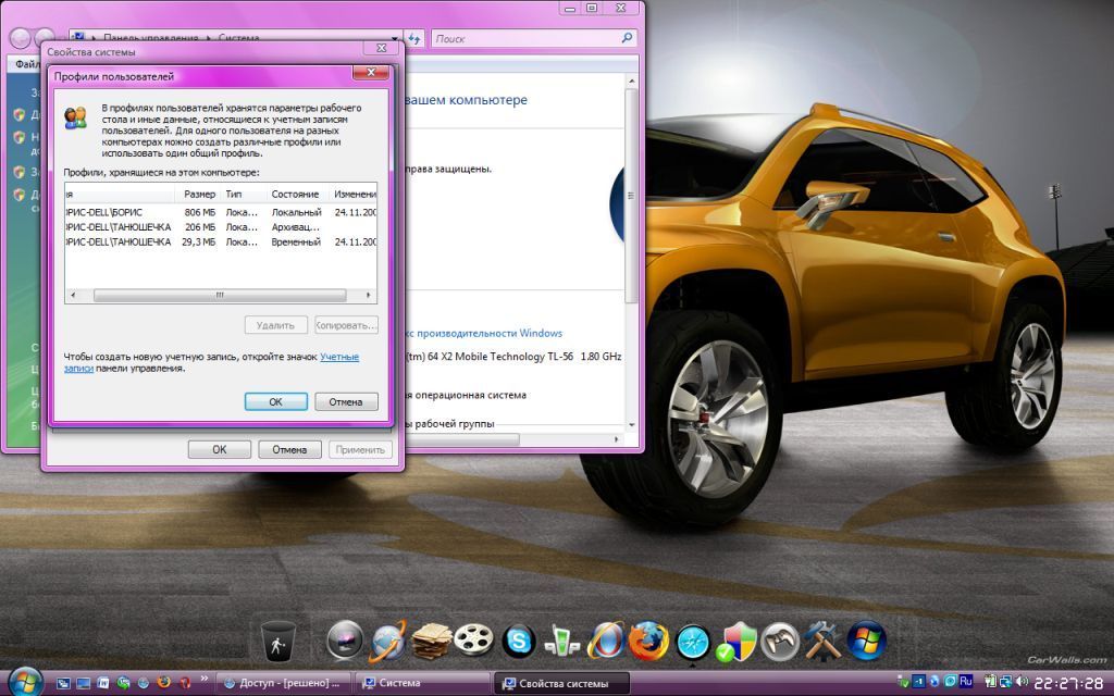

Помогите,у меня похожая (где-то ) проблема...
На компе установлена Виста,два пользователя - я-админ,жена-пользователь.
Диск разделён на 2 раздела с ОС (С) и ФАЙЛАМИ(F)
Заметил что свободное место на разделе с ОС меняется, причём значительно (за пару дней - 3 Гб)
Файл подкачки -на разделе F.
Я решил найти что лишнее ,отобразил скрытые файлы и нашёл в папке ЖЕНЫ файл (не помню как назывался)
на примерно 200 Мб - в общем я его удалил.
После этого вечером пришла жена-захотеле зайти со своего пользователя ,и началось - долго-долго загружался её пользователь.,в конце концов загрузился "чистый" робочий стол, все настройки opera,и другое - всё пропало.
А в моих папках появилась папка TEMP.
Кроме того появился ещё один "пользователь" с таким же именем как был "пользователь" у жены( на рисунке видно)
Что это за папка,можно (нужно) ли её удалить,и как восстановить рабочий стол жены?

Отправлено: 00:44, 25-11-2008 | #2
Аватара для Rozvidnyk
Сообщения: 35
Цитата Vadikan:
Если вы удалили файл в корзину, попробуйте восстановить оттуда. Также, воспользуйтесь восстановлением системы (пуск - поиск - rstrui - ввод). »
Из корзины это как? - особенно если учесть что корзину я очищаю при выходе...
А систему я попытался восстановить- не восстановилось
Подскажите лучше как удалить тот профиль который 29,3 Мб (на рисунке) и как тот профиль который на 206 Мб
сделать вновь активным...
сделать вновь активным... »
Можете удалить оба и создать жене новую учетную запись. Настройки вы уже не восстановите.
