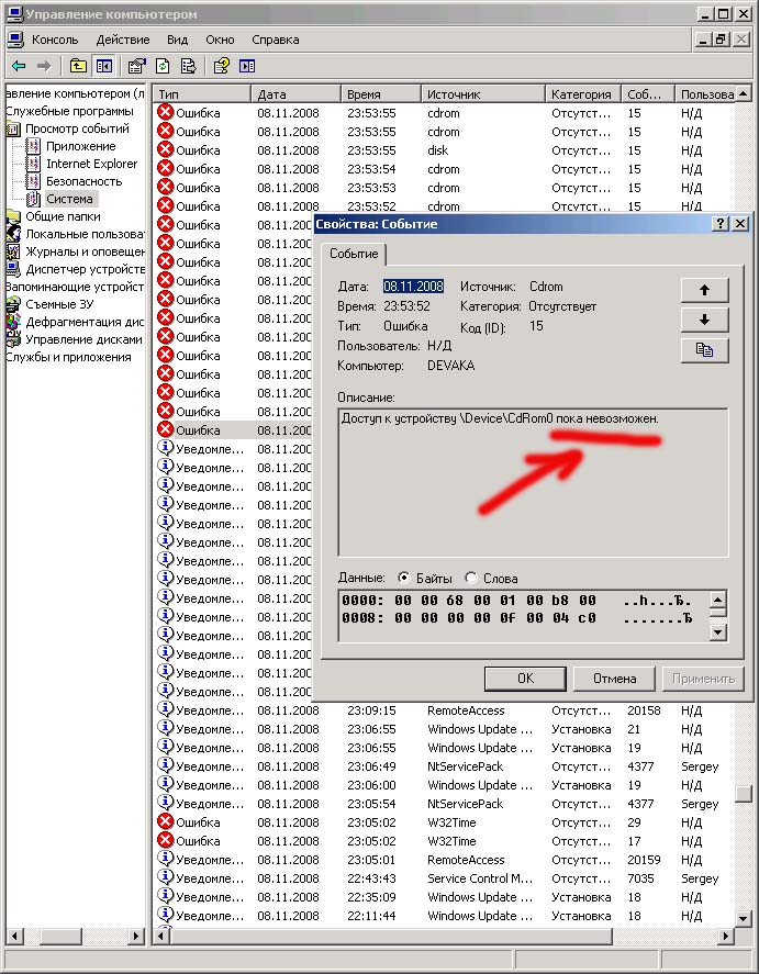

Сообщения: 5
Тип файла: jpg cd.jpg
(172.6 Kb, 24 просмотров)
Спасибо всем за ответы.. частично нашел проблему, но не знаю как решить.
Сначала отключал поочередно диски, при подключении только двух дисков (в любом сочетании) все отлично, и любой из дисков видится. При включении трех HDD + CD/DVD привода не видятся те, что на IDE2, IDE3. Вернее они видятся, но при попытке их использовать возникает сообщение об ошибке.
Загрузился с LiveCD, как мне и советовали. Под кнопиксом все диски видны, ко всем дискам есть доступ и информация, как обычно, считывается.
Я так подразумеваю, что проблема в Windows XP Professional. Причем после установки все было нормально, но после получения обновлений через инет возникла такая проблема с дисками. Из просмотра событий видно, что ситуация появилась после установки обновлений KB956390, KB956390-IE7, KB951978:
Требуется перезагрузка: для завершения установки следующих обновлений необходимо перезагрузить компьютер. До этого момента поиск и загрузка новых обновлений будут невозможны. - Обновление для ОС Windows XP (KB951978) - Накопительное обновление системы безопасности для обозревателя Internet Explorer 7 для ОС Windows XP (KB956390)
Вот скрин (прикрепил) из Управление компьютером > Служебные программы > Просмотр событий > Система:
