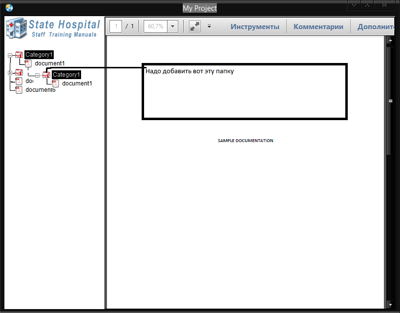

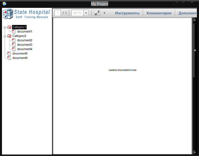

Тип файла: png 1111 — копия.png
(30.3 Kb, 9 просмотров)
Тип файла: png 1111.png
(43.2 Kb, 7 просмотров)
Вот первое фото, это то что у нас есть.
а на втором надо добавить.

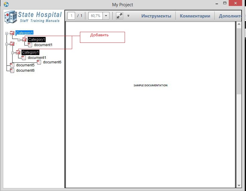

Тип файла: jpg 9999999999.jpg
(59.9 Kb, 8 просмотров)
Очень сильно хочу извинится за не правильные вопросы и неправильное фото.
Скорей всего «подклеить»к другой ветви если я не ошибаюсь то это фото теперь правильное.
