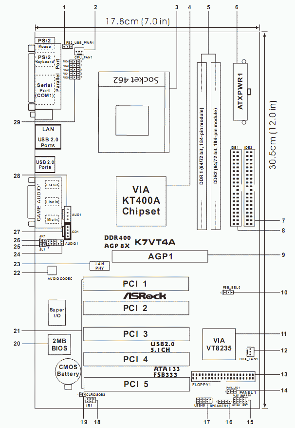

Тип файла: png K7VT4A.png
(22.3 Kb, 84 просмотров)
Позиция 19 на рисунке - Ваш клиент)) Коротните отверткой на пару секунд (при выключенном питании из розетки).
