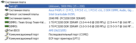

Сообщения: 1
Тип файла: bmp evv.bmp
(304.1 Kb, 33 просмотров)
у меня тоже самое произошло, незнаю когда и где произошeл сбой, комп давно зависает безпробудно, сменил неделю назад конденсаторы а про процессор заметил только сегодня прога эверест показывает "тип ЦП - unknown 3000 MHz (15x200)"

Цитата inpastus:
сменил неделю назад конденсаторы »
Вот так запросто ни с того ни с сего взяли и сменили? В связи с чем? Какие именно и где?
Конфигурация ПК и блока питания где?
В биосе процессор как определяется?
