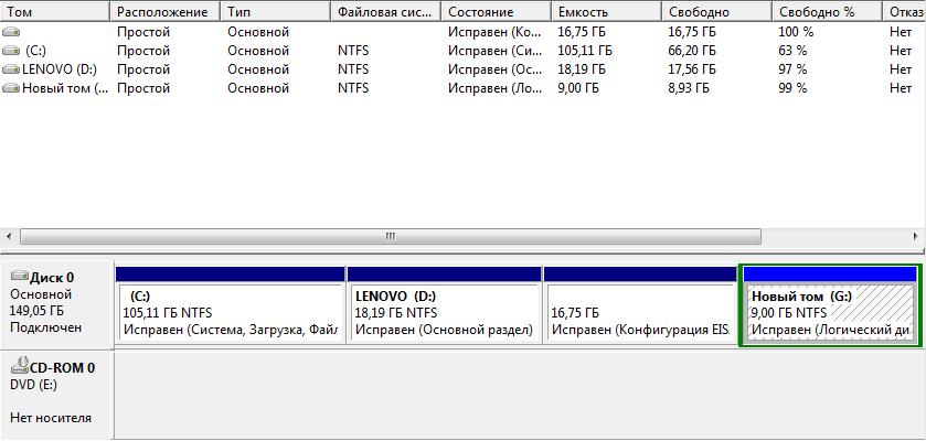

Проблема в следующем.
На одном визическом диске было 2 раздела: C (c установленной Vista Home Basic) и D (пустой), плюс сервисный раздел (диск на ноутбуке).
С помощью Acronis Disk Director я успешно разделил раздел D на два раздела: D и G. Тепярь я хочу вернуться к первоначальному состоянию, то есть сделать из разделов D и G один раздел D.
Хотел с помощью того же Acronois увеличить пространство диска D за счет G, но при этом остается огрызок от диска G примерно в 30Мб, что мне совсем не нравится
пробовал также преобразовать раздел G в нераспределенное пространство (что у меня успешно получилось) и затем расширить диск D за счет нераспределнного пространства. И тут я с удивлением обнаружил что увеличить раздел D за счет нерапределенного пространства на физическом диске нельзя ни Acronis'ом, ни встроенными средствами. В оснастке управление дисками функция "Расширить том" вообще некативна.
Как же мне все таки из двух разделов сделать один?

PartitionMagic и Acronis*True*Image*и экспериментируйте сколько хотите. А упр.диск ( УД ) и виндовское восстановление? Эт первое. Второе. РМ в отличии от УД дает наглядную картину что на жестком диске, где какие разделы. А первый скрин автора темы это ппц. 4 раздела да еще где то должен быть скрытый. И на третье. РМ десять раз спросит и покажет что станет с жестким диском и только потом, если применить то получишь результат.

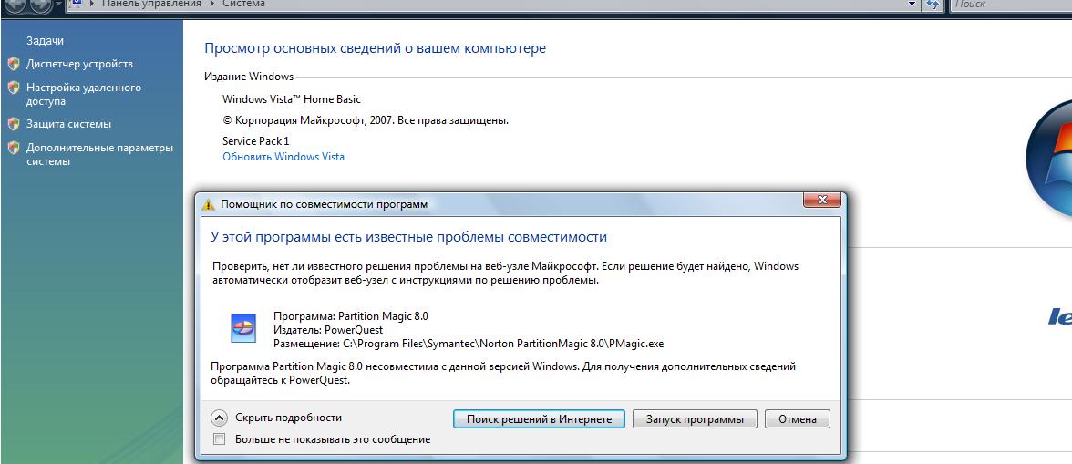

Я как раз вчера 8ю версию PM на Висту ставил - НЕ ЗАПУСТИЛСЯ PM под Вистой

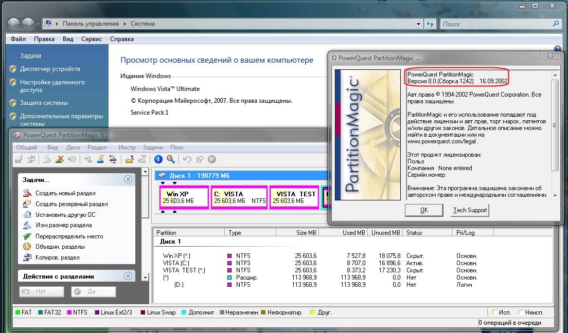

Тип файла: jpg ScreenShot011-1.jpg
(141.6 Kb, 21 просмотров)
VodnikM,
Ну извини.
Ths.

weert не подскажете, как запустить Partition Magic 8 под Vista Home Basic?
