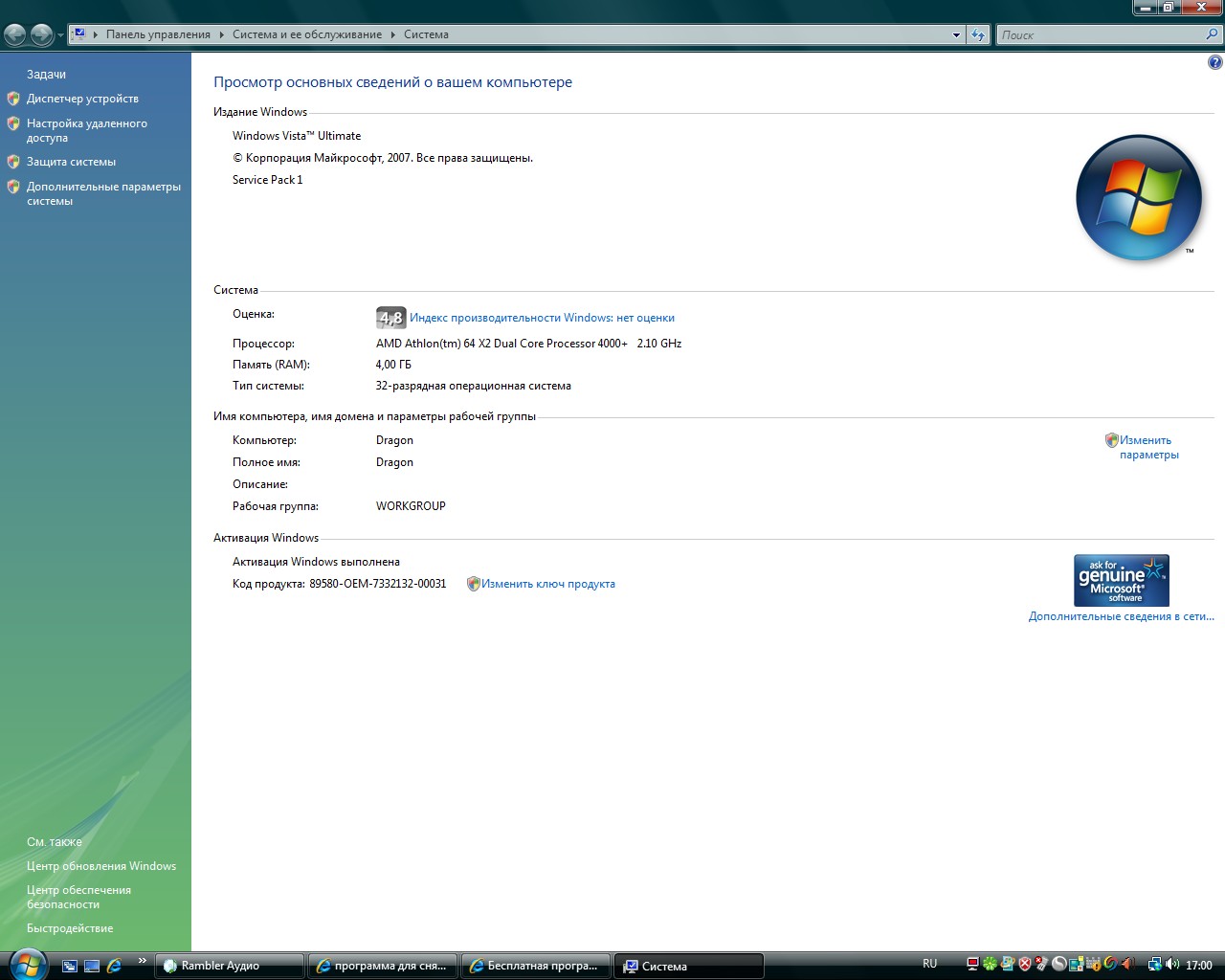

А скриншот можно посмотреть Свойства системы с информацией?
Отправлено: 16:49, 13-09-2008 | #8
Сообщения: 7
Тип файла: jpg Screenshot.jpg
(131.2 Kb, 18 просмотров)
Прикрепил файлик! Смотри...
