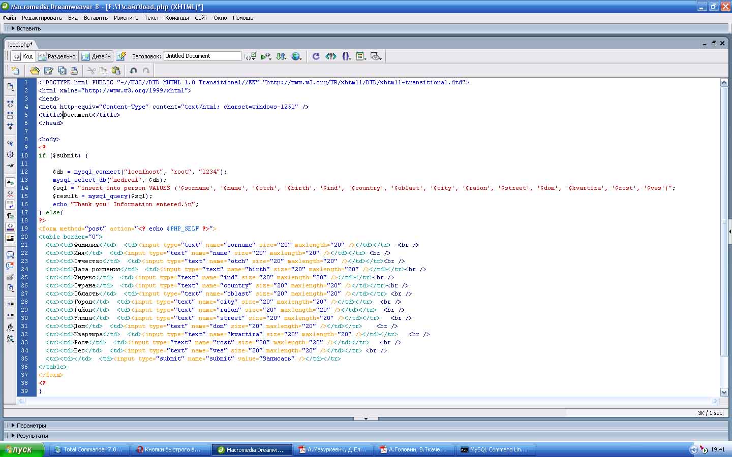

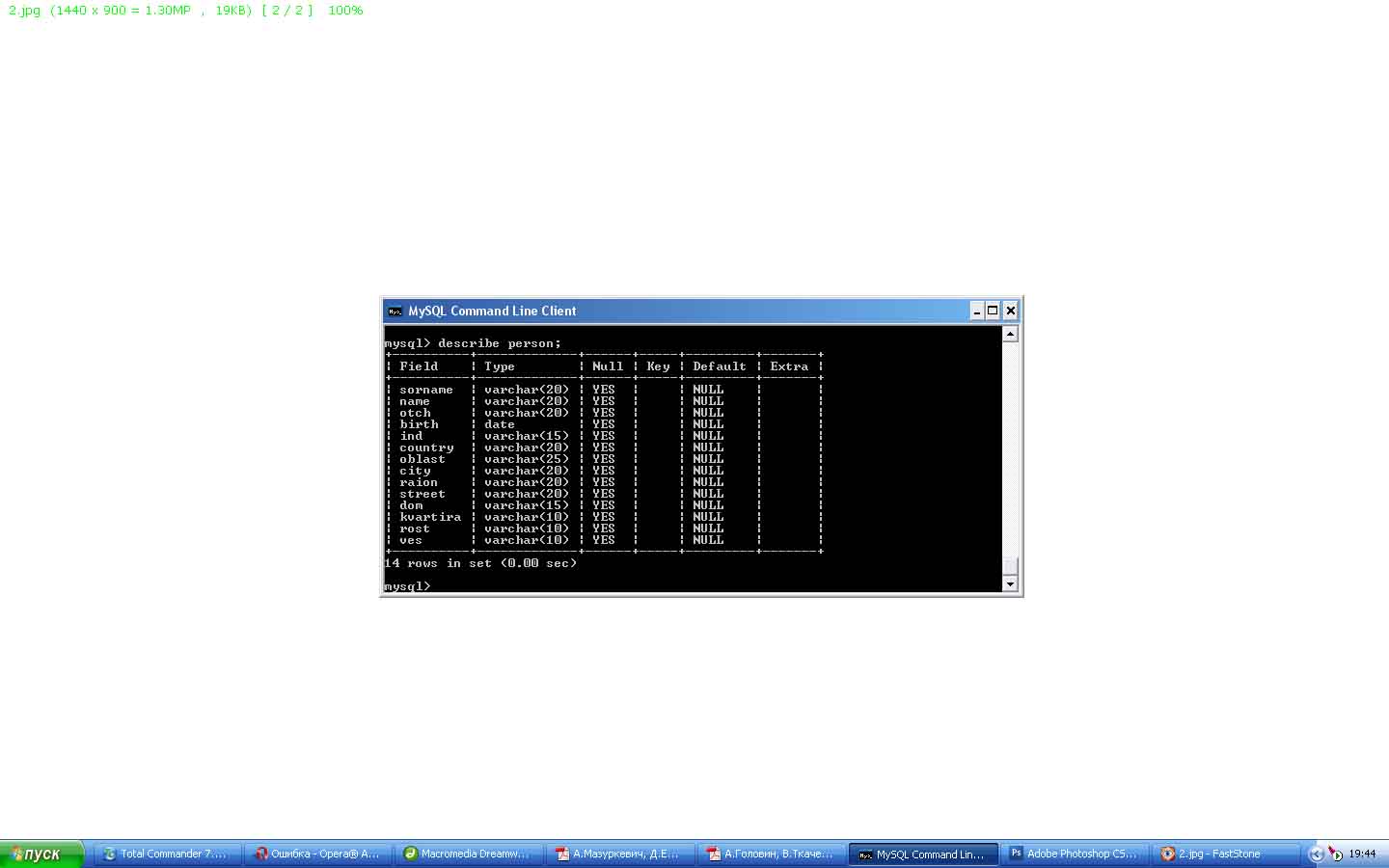

создал php файл с формой для занесения данных в mysql. После запуска, появляется форма которую собственно заполняю, жму на кнопку отправить,...и все )))
в базу ничего не записывается (( в чем может быть дело, подскажите??

а в виде текста не судьба была приложить?
откуда берётся $submit?

register_globals в php.ini включено?
При register_globals=off надо вместо $submit писать $_POST['submit']

Разобрался, спасибо!
if (isset($_POST['submit'])) {
$db = mysql_connect("localhost", "root", "1234");
mysql_select_db("medical", $db);
$sorname = mysql_real_escape_string($_POST['sorname']);
$name = mysql_real_escape_string($_POST['name']);
$sql = "insert into person VALUES ('$sorname', '$name')";
$result = mysql_query($sql);
echo "Thank you! Information entered.\n";
} else{
<form method="post" action="<? echo $PHP_SELF ?>">
Фамилия<input type="text" name="sorname" size="20" maxlength="20" /><br />
Имя<input type="text" name="name" size="20" maxlength="20" /><br />
<input type="submit" name="submit" value="Записать" />
</form>
echo "Thank you! Information entered.\n"; »
Только в этом случае "Thank you! Information entered" выведется даже при неудаче выполнения sql-запроса, правильнее было бы сделать так:
if(mysql_query($sql)) echo "Thank you! Information entered.\n";
