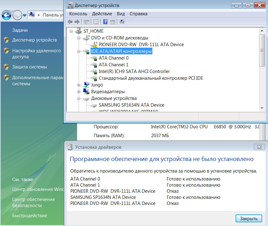

Спасибо тебе добрый человек, всё так и есть, исправил и всё пошло как надо!!!!
Всё началось, с того что после эксперементов с daemon tools, у меня перестал правильно определятся CD/DVD привод (Burner) т.е. он не отображается в "Компьютер"", но виден в диспетчере устройств, пробовал переустановить драйверы, говорит что всё в порядке и не надо новых драйверов, пробовал удалить и опять обновить конфигурацию, всё ровно ничего не хочет устанавливаться, как быть?
Пишет (код ошибки 39).

Цитата digitalnet:
код ошибки 39
В разделе реестра
HKEY_LOCAL_MACHINE\SYSTEM\CurrentControlSet\Control\Class\{4D36E965-E325-11CE-BFC1-08002BE10318}
удалите параметры LowerFilters и UpperFilters, потом в Диспетчере устройств удалите CD/DVD приводы и перезагрузитесь.
