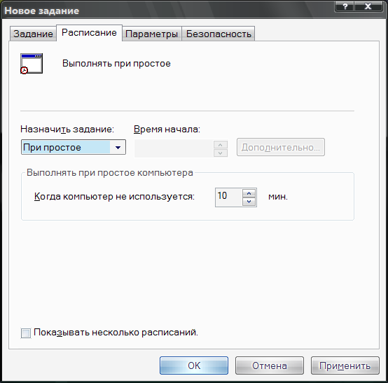

Чем не устраивает штатный планировщик задач? Он поддерживает выполнение задания при простое компьютера заданное кол-во минут.
Отправлено: 08:29, 28-07-2008 | #7
Сообщения: 137
Благодарности: 12
amel27, поясните, если несложно, и для меня. Если штатный планировщик это Назначенные задания, то где там поддержка выполнения задания при простое компьютера?
Отправлено: 13:20, 29-07-2008 | #8
Благодарности: 15546
Тип файла: png Task.png
(27.9 Kb, 97 просмотров)
GifuN, скриншот:
