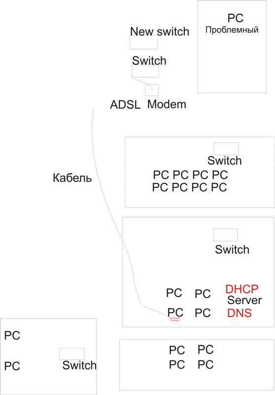

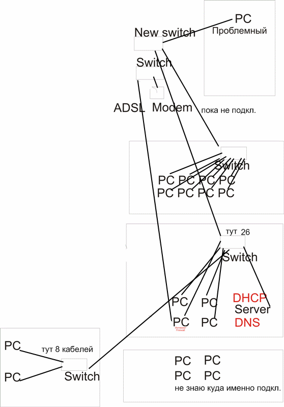

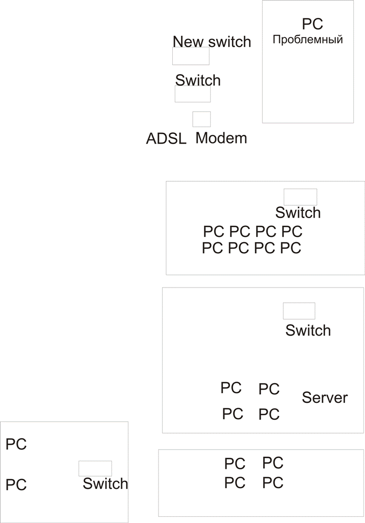

Проблема: Была организована сеть в новом кабинете. Поставлен свич. (примерная топология в файле Graphic1)...затем была перемещена рабоч. станция со старого рабоч. места в новое помещение. Подключение к сети: сеть есть, пинга нет.

Примерная топология...более точную не могу дать, так как - это новое место работы! Никаких схем нет.
Устройство сети: есть два сервера, один файловый, другой интернет. На файловом сервере поднят домен, ip-адреса раздаются автоматом по DHCP.
