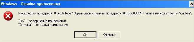

при перезагрузке ошибка svchost.exe ...
но машина ребутится нормально! может у кого еще такая проблема есть или тока я один такой везунчик!
Анализ сообщений об ошибке показал, что проблема в одном(?) из непубличных обновлений, включённых в аддон Unofficial.
Вынужденное решение:
Аддон Unofficial выведен из состава UpdatePack начиная с версии 8.8.19 и объединён с аддоном ExtremePack
Некоторое время спустя:
Обнаружен проблемный хотфикс - KB940648 (файлы wkssvc.dll и mup.sys версии 5.1.2600.5589). Хотфикс удалён из ExtremePack версии 8.9.18
Внимание! Обновление информации.
Выпущенное 11.08.2009 г. обновление безопасности KB971657, будучи установленным по QFE ветви, вызывает при перезагрузке ошибку svchost.exe. GDR ветвь данного хотфикса, по результатам тестов, не подвержена проблеме. Для тех, кто в танке - хотфиксы для XP, как правило, содержат по две версии одного и того-же файла. Параметром /B: можно принудительно указать необходимую для установки версию. Объяснять различия QFE и GDR в этой ветке не планируется, можете ознакомиться с этим в статье KB824994).
Если у вас после установки KB971657 возникла обсуждаемая ошибка, проверьте полную версию файла wkssvc.dll в System32, как описано в этом посте и если она окажется 5.1.2600.5826 (xpsp_sp3_qfe.090609-1445), замените файл GDR вариантом

Вчера ставил на Acer Aspire 7720ZG - проблемы не возникало, сегодня поставил на IRBIS - проблема возникает. Надо найти службу, которая пакостит! С чего начнем? Есть идеи?

хм, я уже данную ошибку не ловлю, но у меня появилась ошибка которую никогда раньше не ловил, типа память не может бить ... и довольно часто стала появляются, сборка на основе предыдущего пакета... проявилась ошибка не сразу ...

zeroua, аналогично, но при перезагрузке, после отложенной проверки тома на наличие ошибок.

Только что столкнулся с ошибкой еще раз.
Сборка на основе последниего апдейт-пака 8.7.16. Сети нет, интернета тоже.
Видеокарта Radeon 2400 Pro. Драйвера стояли свежие Сatalyst 8.6.
Ошибка при перезагрузке не возникала два дня с момента установки системы.
Игра Battlestation Midway не хотела под запускаться под этими драйверами.
Установил старые драйвера (Сatalyst за июль прошлого года). Ошибка полезла. Несколько перезагрузок - ошибка держалась стойко.
Установил снова Сatalyst 8.6 - ошибка вроде исчезла.

По работе приходиться устанавливать систему на разные конфигурации системников и ноутбуков по несколько раз в день. Ошибка начала появляться после того, как перешёл на UpdatePack-XPSP3-Rus. В 70% случаях выскакивает в первые 3-5 перезагрузок после установки системы. Как правило при перезагрузках в процессе установки драйверов. Чаще всего после первого вылета больше не появляется, но иногда вылетает и несколько раз подряд. Короче, никакой закономерности и стабильности вылета ошибки я так и не смог увидеть.
Как то надо попытаться её вычислить. Достала уж больно, каждый раз её лицезреть...
Прочитал весь пост и ниодного пока дельного решения не нашёл. Вначале темы предлагали увеличить параметр "WaitToKillServiceTimeout", но я его вообще не менял, т.е. установлен по умолчанию 20000. Тип процессора 100% не влияет. Про USB-мышь вообще молчу.
Судя по всему несовместимось какого-то приложения или обновления с SP3, а вот какого - нам и предстоит вычислить.
