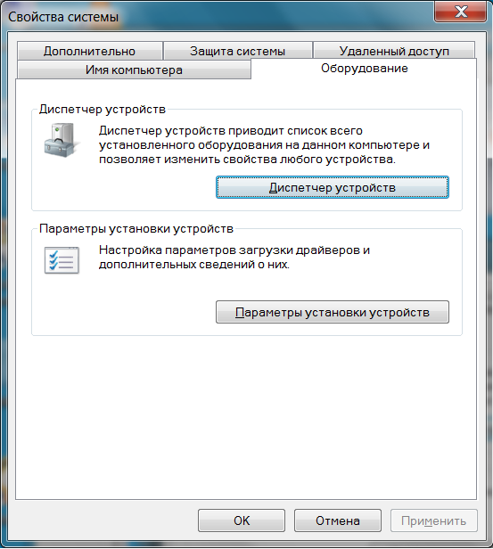

yurfed, Вас не туда занесло, параметр находится здесь:
Свойства системы => Оборудование => Подписывание драйверов
