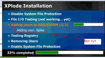

Тип файла: jpg original.jpg
(18.5 Kb, 142 просмотров)
Люди ни шо не пойму помоги плиз.
Все написал все добавил но ничего не пойму почему Xplode через раз отображает эти строчки см. рис.
http://forum.oszone.net/attachment.p...1&d=1212691155
Здесь код, можеть чего упустил!

Shurikss123, Попробуй antialias выставить в False на предыдущих версиях иногда помогало.

ПопробЫвал не помогло!
