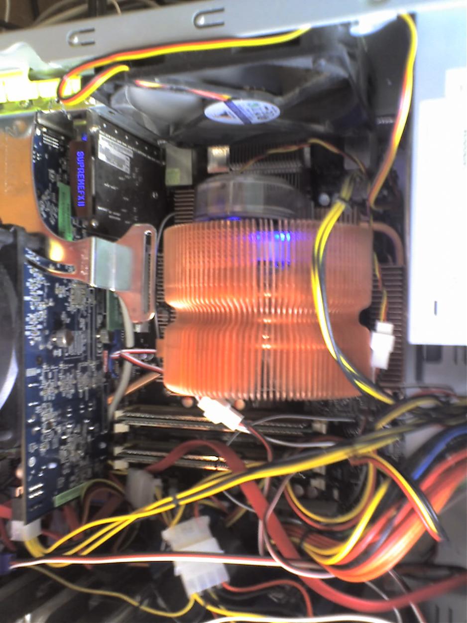

Скажите, вот такой кулер по физическим размерам станет на материнку "s775 ASUS P5K Pro" ? если нет, то на какие материнки из линейки P5K такой кулер может стать? Есть ли у кого-нибудь подобные кулеры? что можете о них сказать? собираюсь брать новый комп, и собираюсь разгонять процессор, вот думаю купить такой кулер, но визуально(по фотографиям материнки и кулера) возникают сомнения в том что кулер не упрётся в радиаторы материнки. И кстати, если кулер всё ж будет касаться радиаторов материнки - это может вызвать короткое замыкание?
Так же хотелось бы услышать мнения о его шумности и о качестве поставляемой в коплекте термопасты(или всё ж лучше использовать КПТ-8 ?)

Metalmar85
У меня стоит Zalman СNSP9500 LED на проце, стОит он 1200 руб. Мать ASUS P5E выставил в корпусе (корпус InWin) таким образом, что радиатор 9500 охлаждается дополнительно потоком от приточного 120 мм кулера, причем, кулер проца вращается на минимальных оборотах. Проц E8400, работающий на частоте шины 400 МГц (соответсвенно частота проца 3600 МГц). Северный мост греется только при установке 2-х видеокарт в кроссфайр да и то не очень сильно (32 градуса в простое, 53-55 в максимуме нагрузки на проц и видео, проверялось прогами OCCT (в режимах 3х10 мин. и 2х12 часов), 3D Mark 2006, Assassin's Creed (max all), Crysis (максимальные для ХР настройки), C&C3 Tiberium Wars (options Ultra), STALKER (Full dynamic lights & all options max), мониторил при помощи RivaTuner 2.09, Everest 4.50 и дополнительно установленных термодатчиков), правда на P5E система охлаждения матери отличается от P5K, там тепловая труба объединяет северный, южный мосты и транзисторы питания процессора и памяти + присутствует фирменный АСУСовский турбинный вентилятор для материнки.
Выглядит вот так:

т.е. у тебя кулер задней стенки корпуса работает на вдув?
p.s. какой тип памяти у тебя стоит в системе? интересуют конкретные названия моделей. мне просто нужно знать какую память ставить, чтобы она не мешала разгону. Я хочу брать 2 кита самой обычной DDR 2 (800) Кингстон 2*1024. на ней нет радиаторов и выглядит очень примитивно...

Metalmar85
У меня стоит OSZ Gold Edition Kit 2x2Gb DDR-II PC6400 5-5-5-15 (OCZ2G8004GK). Работает на частоте 960 MHz. Проц работает на 3600 MHz (Overclock 20%) Всё пашет ровно и без напрягов)
BLOOD RAPTOR
С точки зрения аэродинамики я, конечно, согласен, но если ставить вентили, как рекомендует производитель, то температура проца повышается на 3-5 градусов (34-36 градусов) в спокойном состоянии и приближается к критической для кор2дуо в 71 градус при полной нагрузке (64-68 градусов). А так в спокоуном состоянии 31 градус, под нагрузкой 58-59 при минимальных оборотах кулера проца (т.к. он не очень-то и тихий, и полных оборотах шумит, что есть не гут!)
А 2-х 120 мм на вдув (сзади и сбоку, где видеокарта) и боковой на выдув (передняя панель блок винчестеров)+ кулер блока питания на выдув, вполне достаточно)) Комп холоден и работоспособен в режимах повышенной нагрузки долгое время (последний период работы без останова с 80% загрузкой железа = 11 суток)
Так что, рекомендации - это не правило, всё зависит от конкретной ситуации)))

BLOOD RAPTOR
Вот потому то я и поменял направление потока задней 120-ки с выдува на вдув, т.к. радиатор проца как раз напротив этого вентиля и оч хорошо обдувается. У Залмана, ИМХО, вентиль слабоват, т.е. угол атаки лопастей не тот маленько для такого радиатора. Да и шумит, зараза.
