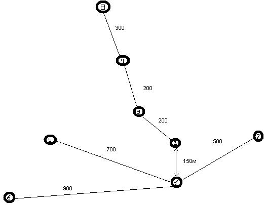

Здравствуйте. Есть проблемма организация сети в поселке. Количество компов равно 10, возможно будет больше...
Радиус сети примерно 1-1.5 км. Растояние между компами в разных местах от 150 м до 800м. Можно ли на на меди всё это провернуть или всётаки Wi-Fi? |

Профиль | Сайт | Отправить PM | Цитировать maskarad, в зависимости от расположения пользователей (можешь нарисовать схему их расположения с расстояниями ?) понадобится несколько точек доступа Wi-Fi.

Новый участник Сообщения: 18
Профиль | Отправить PM | Цитировать Вот нарисовал схему...

Профиль | Отправить PM | Цитировать maskarad, ещё б высоты точек знать. Из предложенной схемы самые выгодные точки 1я и 3я, это если ставить сервак (точку доступа/роутер). Главное прямая видимость с остальных на него.

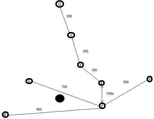

Профиль | Сайт | Отправить PM | Цитировать Я бы предложил для размещения точек доступа точки 2, 4 и нарисованную.

Профиль | Отправить PM | Цитировать Tigr, не зная ландшафт местности, трудно вообще предполагать не то что существующие точки, но и назначать новые.

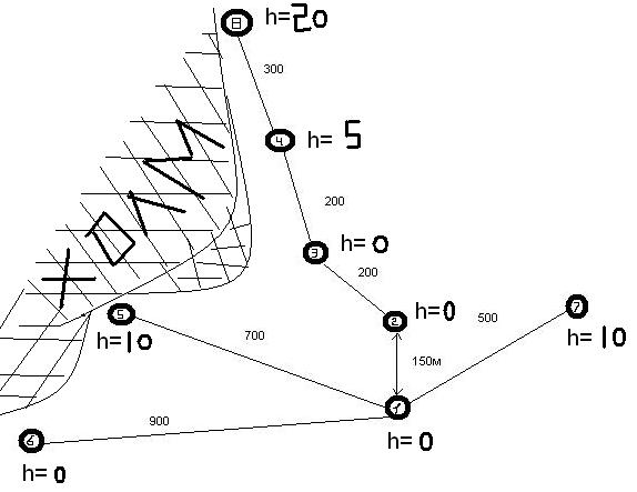

Профиль | Отправить PM | Цитировать Вот с примерными высотами местности...
Почти везде прямая видимость, если выносить антены на уровень второго третьего этажа... |

Ветеран Сообщения: 3320
Профиль | Отправить PM | Цитировать maskarad, есть ли два ноута с WiFi? Если да, то перед тем как закупать оборудования, стоит проверить между всеми точками:
уровень сигнала, стойкость связи, скорость. Так же проверить эти параметры в разных погодных условиях и в разное время суток. |
Профиль | Отправить PM | Цитировать Ну думаю найду ноуты, и проверю. Просто там я окажусь в начале июля, а до этого хотел определится со стоимостью оборудования.. и возможной скоростью. Без внешних атен всеравно сигнал до самых отдалленных точек будет крайне слабым(если будет)) ), или я ошибаюсь?
P. S. Ну а варианты с медью? Охотников за металом нет... ну а если появятся, то оторвем всё что у них висит... ![]() |
