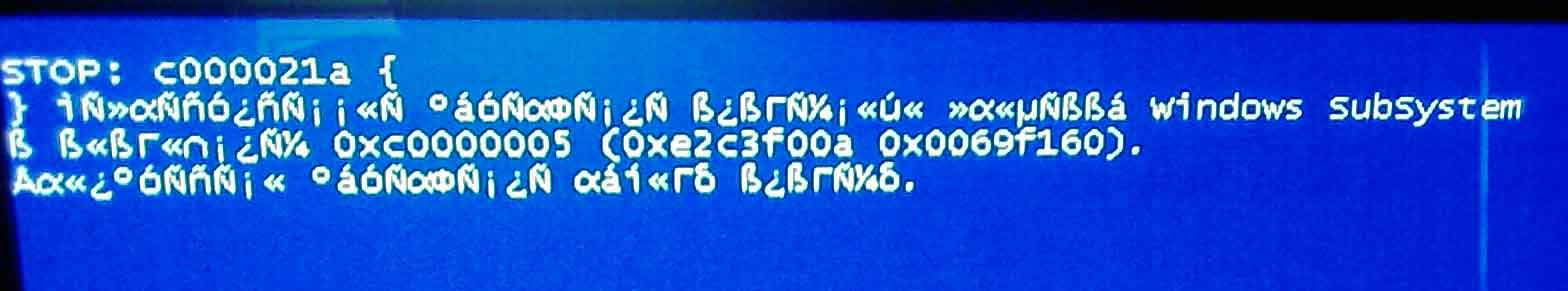

Отправлено: 11:30, 03-06-2008 | #34
Сообщения: 82
Тип файла: jpg IMAGE_220-2.jpg
(33.3 Kb, 27 просмотров)
Вот фото моего синего экрана, размер 33,2 Кб

Цитата lev1:
P.S. Может ветку сделать, где показать как эту автоматическую перезагрузку выключить? »
Да не надо..., не дурак - быстро нашел...

Отправлено: 12:02, 03-06-2008 | #35
Сообщения: 576
Благодарности: 52
"только выслал вам файл, тут же все зависло, появился синий экран с надписью:
Stop:c00021a куча всяких непонятных символов, windows SubSystem
куча всяких непонятных символов, 0xc0000005 (0x7c9106c3 0x0055ed04)
куча всяких непонятных симвоов,
комп врубился только после 3 перезагрузки и выдал сообщение об исправленной ошибке"
http://forum.kaspersky.com/index.php?showtopic=66954
Проверил через гугл.
Посмотрите, может ещё другие появятся. Похоже на вирус и возможно через баг во флеш.
