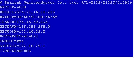

после ресета машина пингуется по адресу из /etc/sysconfig/network-sripts/ifcfg-eth0 секунд 30 затем ifconfig выдает 169.xxx.xxx.xxx соответсвенно меняются route -n
после ресета все заново
если прсваиваю ifconfig eth0 то изменения отаются до рессета

lilo,
Покажите содержимое файла /etc/sysconfig/network-sripts/ifcfg-eth0

Сообщения: 15
Тип файла: jpg eth0.JPG
(18.4 Kb, 49 просмотров)
вот выкладываю (прикр)

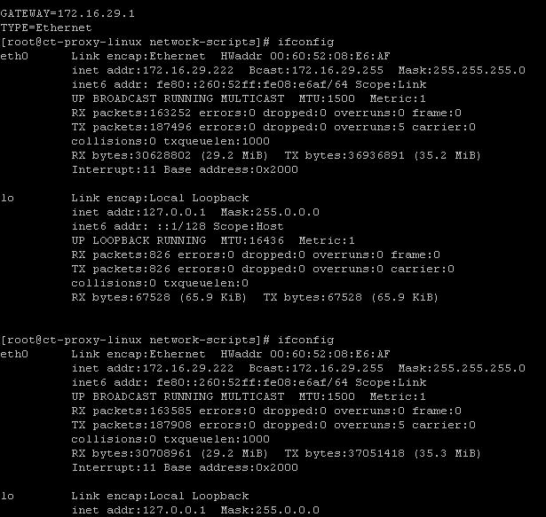

Вывод команды ifconfig покажите.

Сообщения: 15
Тип файла: jpg ifconfig.JPG
(86.4 Kb, 41 просмотров)
вот только это после ручнй конфигураций
поле этого изменения остаюстя до перезагрузки
