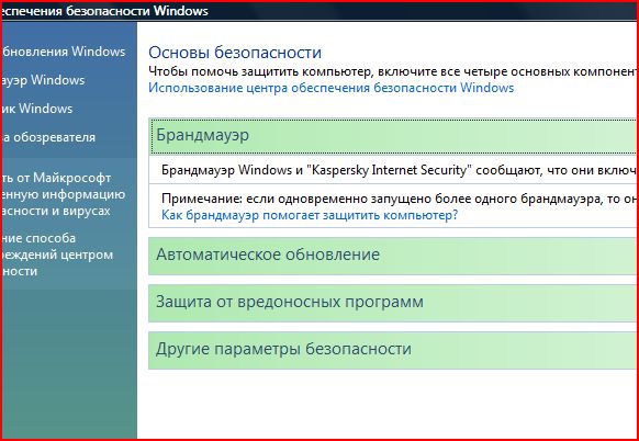

Аватара для Максим г. Пермь .
Сообщения: 18
Тип файла: jpg Снимок.JPG
(57.4 Kb, 49 просмотров)
Что ж такое – я изнемогаю…
Я ж говорю – всегда Каспер и брендмауэр виндовс работали в паре, а теперя брендмауэр пропал и драйвер его не загружается.

я ж говорю - должен работать или тот или другой, иначе роблемы практически неизбежны

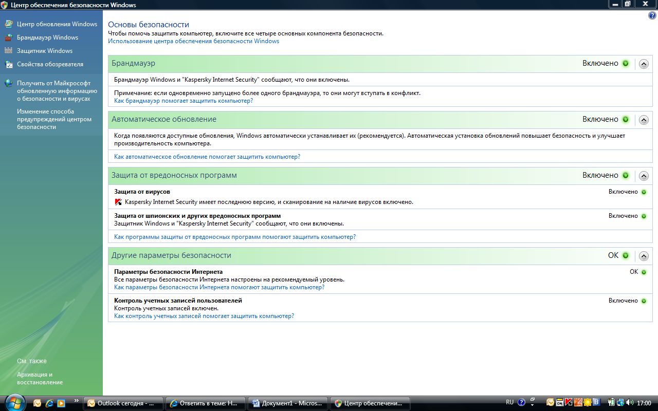

Сообщения: 18
(166.6 Kb, 61 просмотров)
Откатил - всё работает - однако вопрос остался - как решить такую проблему, если она появиться вновь?
Возник сбой в загрузке брандмауэра – а вот как его исправить, без отката системы???
Вот снимок, после отката - брандмауэр и Каспер дружат отлично.
